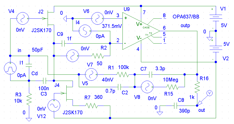

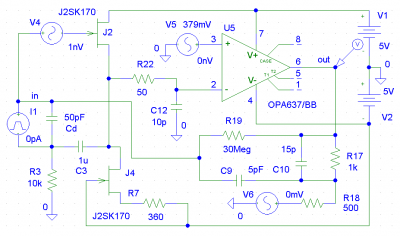

Zapojení s OPA637, na kterém jsem si vyzkoušel všechny Cimrmannovy slepé cesty :D
Pro 1nV šumu na gate jfetu je na výstupu cca 15nV.
Šum na vstupu potřebuju ve fA, pokud to má reagovat na pA signálu, bipolární OZ tam zapojit přímo nelze.
Dark current 100nA způsobí na 10Mohm offset 1V
Bipolární OZ jde připojit na Source bootstrapu, s offsetem cca 300mV, proudový šum 8pA, nebo napěťový 4nV odpovídá 1nV na vstupu gate.
Šum odporu v source bootstarpu šumí asi 1pA, zdroj proudu asi 3pA, ale má podstatně lepší PSR.
Odpor v lin zesílení 100k (který je tam, aby OPA637 nekmital), dělá 40uV šum pod 1MHz, klesnou ale vf šumy operáku přidanou integrací.

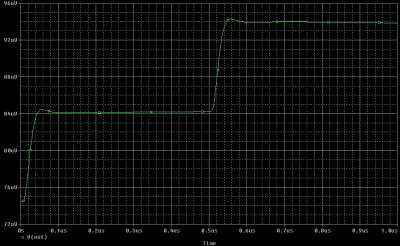

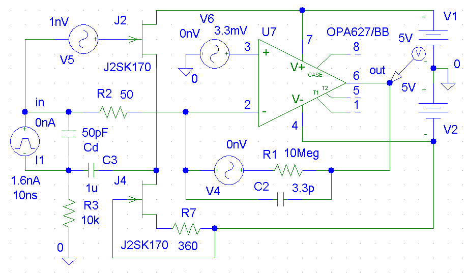

A na konec to pěkně chodí i s OPA627, která byla pro přímé zesílení PIN diody pomalá.
Výberu 10Mohm odporu bych věnoval pozornost, lakové vysokoohmové odpory šumí až 10x více.
Není tam moc možností výběru.
Integrační kond 1pF až 10pF, při 1pF krátká integrační konstanta, při 10pF větší nároky na šum operáku, 2nV a dalšího zesílení, 4nV.
Integrační odpor 10M až 100M, při 10M krátká integrační konstata, při 100M šum vysokohmového odporu a větší citlivost na zbytkové proudy.
Asi bych šel do 3x10M v serii, 1206.
OPA1655 by mohl udělat stejnou službu, nebo OPA828.

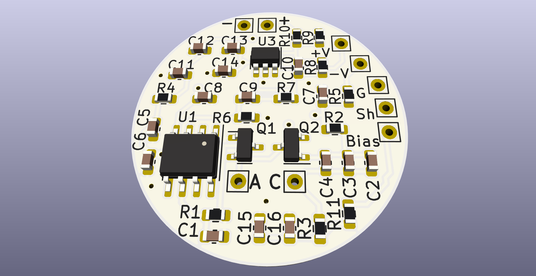

Zde pro ochutnávku obvod viz danhard výše, jen je tam mezi bootstarp a OZ (mám koupeno OPA1655) strčen ten GHz BJT. Na výstupu je low consumption operák co umí krmit 50R koax. Zespodu DPS je PIN dioda o ploše 1 cm² a pod ní scintilátor o průměru 30 mm a výšce 30 mm. To bude ten nejjednoduší preamp. Nemusí být rychlý a nějaký šum se dá tolerovat. :-) Ale chci to mít lepší než ti amíci od kterých to kolegové koupili a stojí to za p...
Tišťák má v průměru 26 mm.

OPA1611nemůžeš dát jako zátěž do gate, ale musíš na výstup ze source bootstrapu.

Ona tam totiž vadí i vstupní kapacita toho operáku, kterou žatěžuješ ten Gate, přičítá se k Cgd a snižuje "zesílení" bootstrapu a tím zhoršuje šumový zisk pro operák.
Bohužel vstupní kapacity se u OPA627 asi nemodelují a proto mi to s nima tak pěkně chodí :D

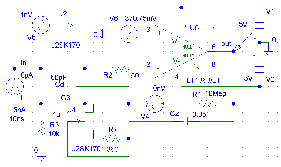

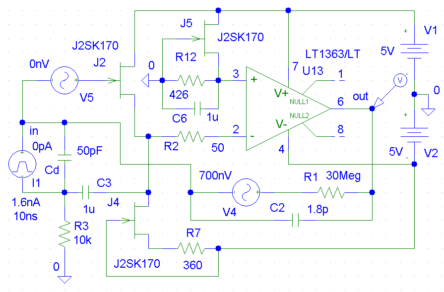

Správný řešení je to s LT1363, tam když dáš bipolár s šumem 2nV, 2pA tak to bude šumět nejvíc tím 1nV JFETu bootstrapu.
Vylepšovat to už moc nelze.

danhard píše:Správný řešení je to s LT1363, tam když dáš bipolár s šumem 2nV, 2pA tak to bude šumět nejvíc tím 1nV JFETu bootstrapu.
Na ale ty 2 pA budou kravsky šumět do feedback rezistoru!

Cust píše:
A jak se tam dostanou ?

nojo, ten proud se utratí na tom BJT, že?

Ale tam do vstupu nic jiného nejde, jen integrační kond a šum mazacího odporu ?
Líp to prostě nejde :D
citlivost 100nV/e
šum na výstupu <30nV/sgrHz při 1nV gate jFETu
požadavky na OZ, šum <3nV, 5pA, rychlost podle OZ, jde tam dát cokoliv
jFETy je zapotřebí aspoň hrubě spárovat
vstupní drát do gate co nejkratší, s minimální kapacitou, případně aktivně stíněný ze source
chodit to bude na první dobrou
licenční poplatky 3% z prodeje, budu boháč :lol:

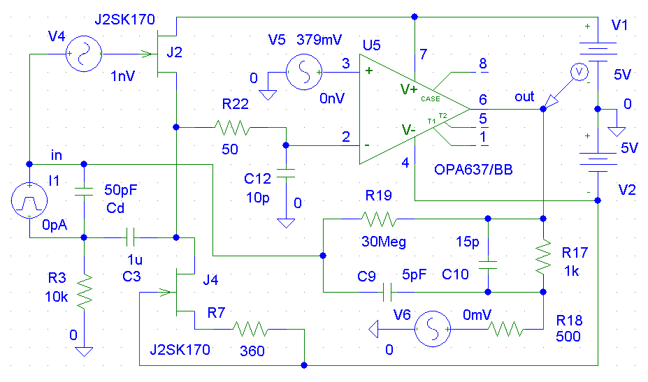

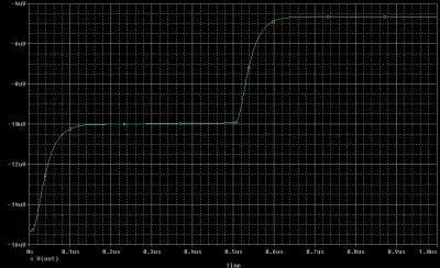

A takhle s nekompenzovatelnou OPA637 :D
Nekompenzovatelnej OpAmp je komplikace, ale třeba s OPA655 by to šlo náramně i přímo do gate, má vstupní kapacitu 1,2pF
Naposledy upravil(a) danhard dne 26 kvě 2023, 13:19, celkem upraveno 1 x.

K tomu proudovému šumu. Bootstrap virtuálně vymaže diodu. Případný BJT je trošku jako zdroj proudu, takže tam do něj nic neproteče. Do gate šumový proud neteče také. Tedy šumový proud musí protéct přes paralelní kombinaci zpětnovazebního odporu R1 a kondenzátoru C2. Tedy na výstupu operáku se objeví navíc Unoise_out = I noise * R1 (frekvence šumu je omezena f = 1/(2*π*R1*C2), tedy na 3 kHz).
EDIT: já si nevšiml, že to už je to druhé schéma - zde se ten šumový proud na zpětnou vazbu nedostane!
A k licenčním poplatkům. No víš, já to rozdávám v práci zdarma, tak za 3 % z nuly si moc neužiješ. Kdybych to ale prodával někdy přes IČO, tak si na tebe vzpomenu. :-)
EDIT: to nové zapojení je vážně zajímavé - vyzkouším ho na tu SiC detekční diodu

jFET na +vstupu OZ je čistě aby tam simuloval stejný offset, jako vstupní jFET. Se šumem to nemá nic společného, protože je to zablokované 1uF kondem. Kdyby to nebylo, tak by tam byl šum 400R cca 2,8nV a ten by byl v serii se šumem vstupního jFETu 1nV a šumem OZ, takže by se šumově přičítal a bylo by tam 3nV šumu, i kdyby byl operák bez šumu !
Boostrap rozhodně nemění proudový šum diody.
Bootrap transformuje kapacitu diody na Cd / (1-Au)
