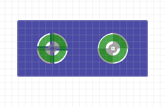

Pokud nakreslíš plochu vylitou mědí ve vrstvě "polygon" tak se standartně nespojí s žádným padem. Pokud chceš vodivé propojení s jednotlivými pady, musíš je přejmenovat na stejný název, jako má polygon (otevře se ti k tomu dialogové okno). Celý polygon uvidíš po použití tlačítka "ratnest" .
Viz obrázek: připojený a nepřipojený pad.
Vrstvy, které nejsou pro vysvětlení nutné, jsem povypínal.

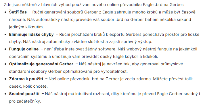

Podívej se na toto:
https://artist-3d.com/new-feature-relea ... ck-online/
Pokud nevládneš dostatečně jazykem, tak v prohlížeči od Gůglu klepni pravým tlačítkem myši někam do textu a vyber z nabídky přeložit do ČJ.
Tady je kus textu z překladače:
