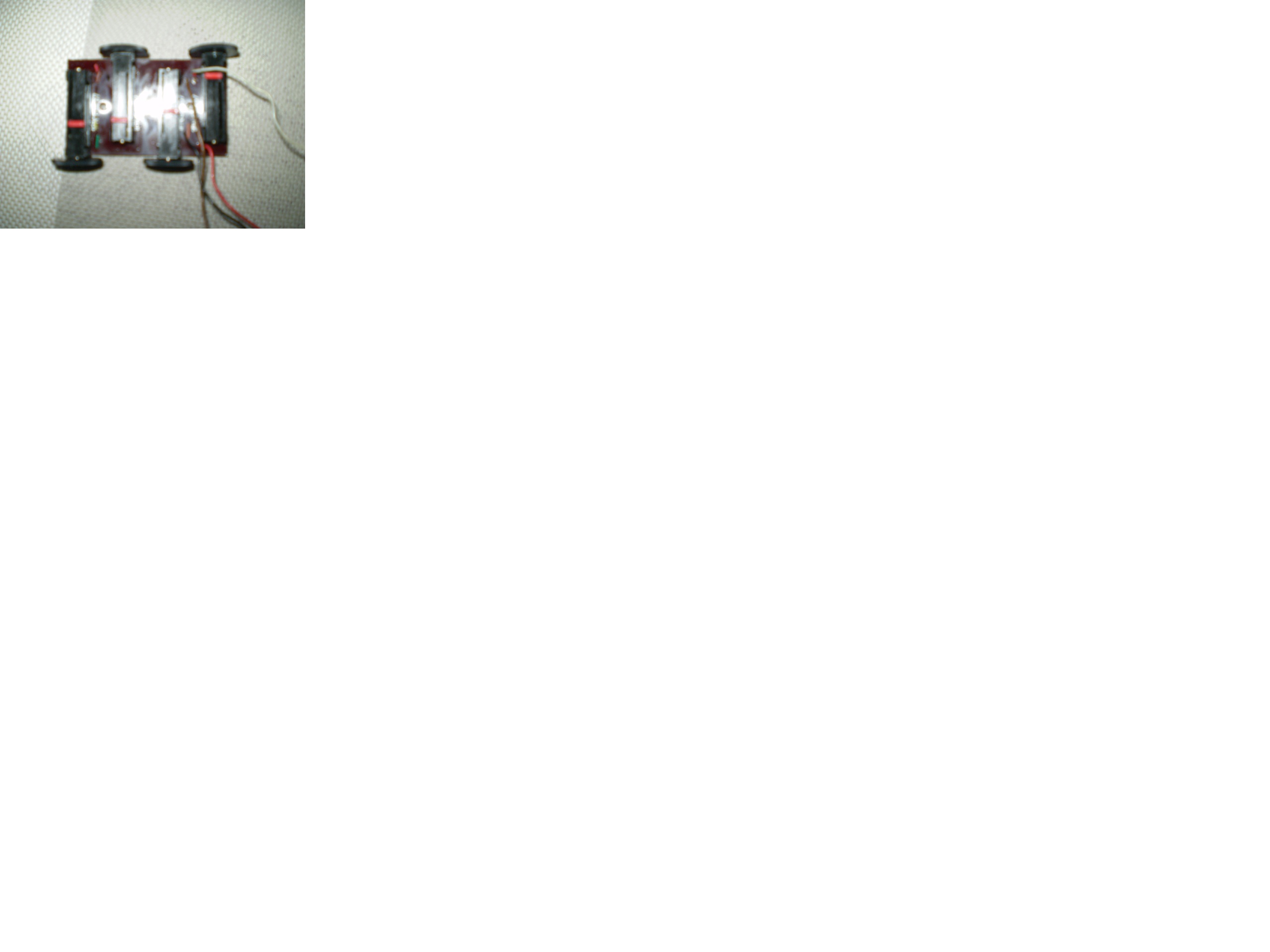

Mám problém s ladícími trimry předvoleb VKV na Sopránu ( mimo jiné :) )
viz mizerný obrázek. Trimry mají kontakt jen sporadicky, pokus o vyčistění
Kontoxem a následně proplach lihem nepřinesl prakticky nic . Dají se ty trimry po vyjmutí z desky nějak rozdělat , aby byl přístup k drahám a jezdcům ? Nechci to zbytečně vyletovávat , spoj je mizerný a na papíře ,
tj. poškození je vysoce pravděpodobné . Nebo to něčím nahradit , ale každý
má dráhu půlenou s mezerou mezi pásmy . Ale to bych i oželel , stejně chci
roztáhnout pásmo CCIR na celou stupnici a OIRT vypustit. Díky za inspiraci.

Jak chceš ten spejšl poťák pro ladění VKV, co je součástí ladícího kondíku pro AM nahradit aby měl souvislou dráhu pro celou stupnici?
Jinak ty předvolby mě taky blbnou, přemejšlel jsem, zda by se nedaly použít díly z ladících sad televizí jako byl Merkur a pod. Nebo nějaký kvalitní víceotáčkový trimr.

Ty předvolby blbnou ve všech těhle bratislavských zázracích, od Sopránu až po 820. I když čirou náhodou mají kontakt, rády přeskakují o závit tam a zpět. Je to mizérie. Nahradit to potenciometry z předvoleb TV by elektricky nebyl problém, ale mechanicky je to bída. Jsou větší a bývala to sestava po 7 až 8 kouscích a rozdělit ji by asi mechanicky nebylo nic moc. Možná nějaké starší do TV Satelit, kde byly jen 4.
Ten ladící poťák rozumně nenahradíš. Ale když propojíš začátek a konec dráhy kolem přerušení, bude tam jen krátká mezera v ladění.

Problem s nestabilnostou predvoleb potakov som riesil na mojej Tesla 813 viackrat. Najskor som si myslel ze je problem v samotnej drahe, zberaci...no nakoniec sa ukazal hlavny problem v spoji medzi odporovou drahou a vyvodom potaku. Skusal som to jemne roznitovat, nezabralo. Zabrala malicka kvapka vodiveho lepidla na opravu vyhrievania skla v automobiloch . Skus, mozno pomoze aj tebe.
Nejake potaky na predvolby som kedysi kupil ked sa po revolucii vsetko zle Teslacke vypredavalo. Elektricky su tusim zhodne, ale mechanicky (oska) trochu ine. Asi to bolo z autoradii..

Mně se to často chovalo tak, jako by to přeskakovalo o jeden závit sem a tam. Což moc nedává smysl, ale spíš jsou dole dva sběrače s blbým kontaktem.
