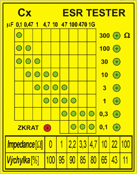

Postavil som ten merak z KE 2004/1 ale mam jeden problem.Zohnal som iba 100mA merak a maz prud dostanem (pri R19 a R22 0,7R) 4,7mA.Da sa dana schema upravit pre tento merac a ak ano ako alebo kde mozem zohnat citlivejsi merac.
#98 Příspěvek od EKKAR »
V tom měřáku bude s velkou pravděpodobností bočník, kterým se zvyšuje proud - opatrně ho otevři a jukni, jestli nemá mezi svorkami krom cívečky s rafikou ještě nějaký odpor paralelně k té cívce - odpor vyštípni a změř citlivost se samotným systémem. Pokud tam žádný odpor není, musel bys upravit výstup měřicího zesilovače - aby byl schopný dodat dostatek proudu pro měřidlo. A samozřejmě i zdroj...
Podle mne ale používat takové měřidlo (vlastní citlivost 100mA pro plnou výchylku) jinde než v nabíječce autobaterií je zhovadilost...

Tak nakoniec som tam dal digital s 7006 a funguje to super.Vrele odpurucim namiesto rucicky ked nieje poruke

ivanko18 píše:Tak nakoniec som tam dal digital s 7006 a funguje to super.Vrele odpurucim namiesto rucicky ked nieje poruke
Akorát k tomu budeš potřebovat převodní tabulku. Stupnice je z pricipu nelineární a navíc nulovému odporu odpovídá maximání výchylka měřidla. Nějak si to nedovedu s digitální stupnicí představit.

V AR je aj tabulka v % a mera to uplne presne podla testu s rezistorom. Na meradle som nastavil rozsah 200uA a potenciometrom zobrazim 100.0 na meradle pri zkrate svoriek.
ivanko18
Příspěvky: 126
Registrován: 31 kvě 2009, 00:00
Bydliště: Povazie,SK
#102 Příspěvek od ivanko18 »
este obrazok
(130.42 KiB) Staženo 164 x
