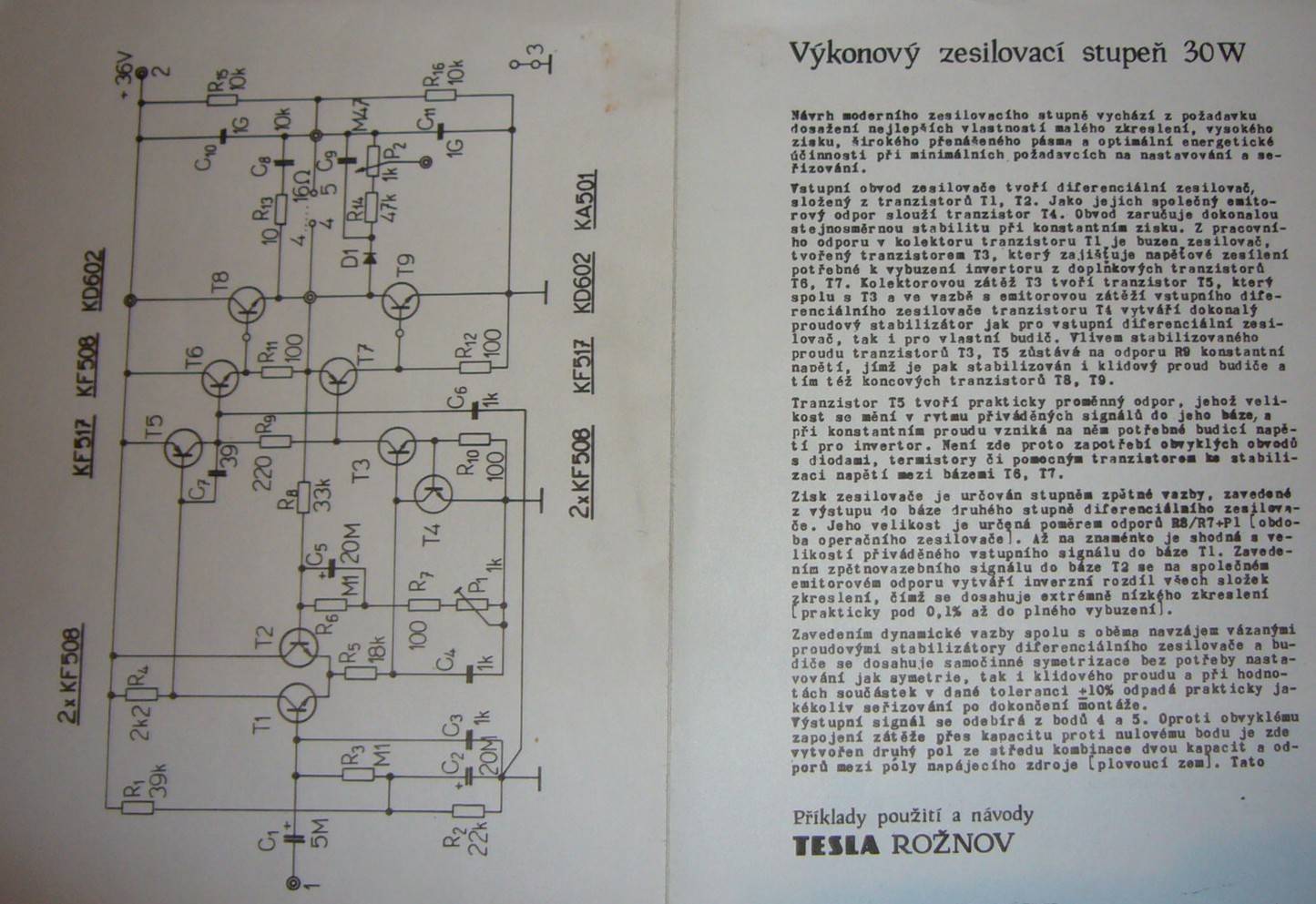

stavebni návody které rozesílal radioklub někdy v 80letech
ten 20w konec se mi nepodařilo oživit

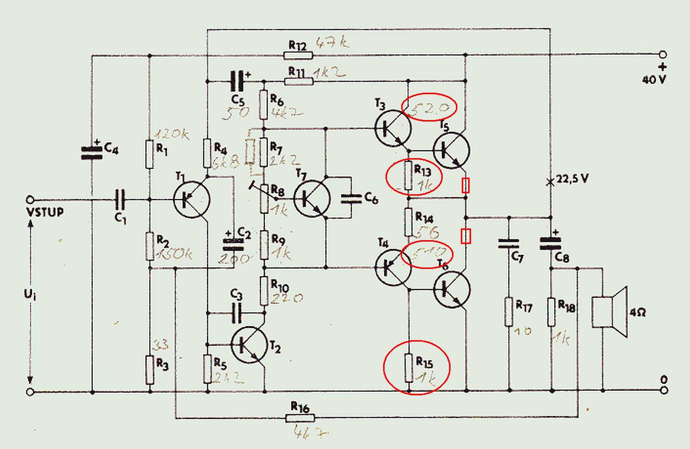

cafenet píše:ten 20w konec se mi nepodařilo oživit
no, jestli jsou ty poznámky na schématu dopsány tebou, tak se ani nedivím . . .
. . . CG520/GC510
myslím, že po zapnutí vyšlehly plameny dřív, než se ti to podařilo nastavit . . .
tohle už fungovalo

to nemohlo fungovat

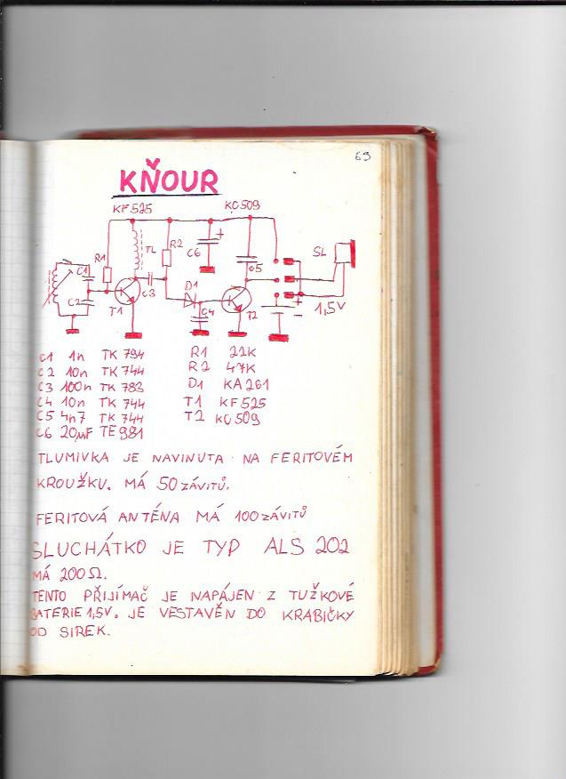

Jednoduchý přijímač - funguje :D

No, máš to hezky vobšlehnutý včetně toho (tehdá tak oblíbenýho) blbýho kreslení odbočky pro kondenzátor na kolektoru T1 - až na to, že ten "design á la krabička od sirek" tam sice byl, ale protože klasická sirková krabička je menší, než aby se do ní vešla "tužkovka" = článek AA, takže v originálním návodu v Amáru byl i nákres na větší krabičku vystřiženou z kartónu. Jen počkej, až to já nebo někdo další ve starších ročníkách Amára najdem...

Ale hraje to, stačí naladit feritku s kondíkem, nebo dát C1 ladící a přepínač závitů na SV a DV.

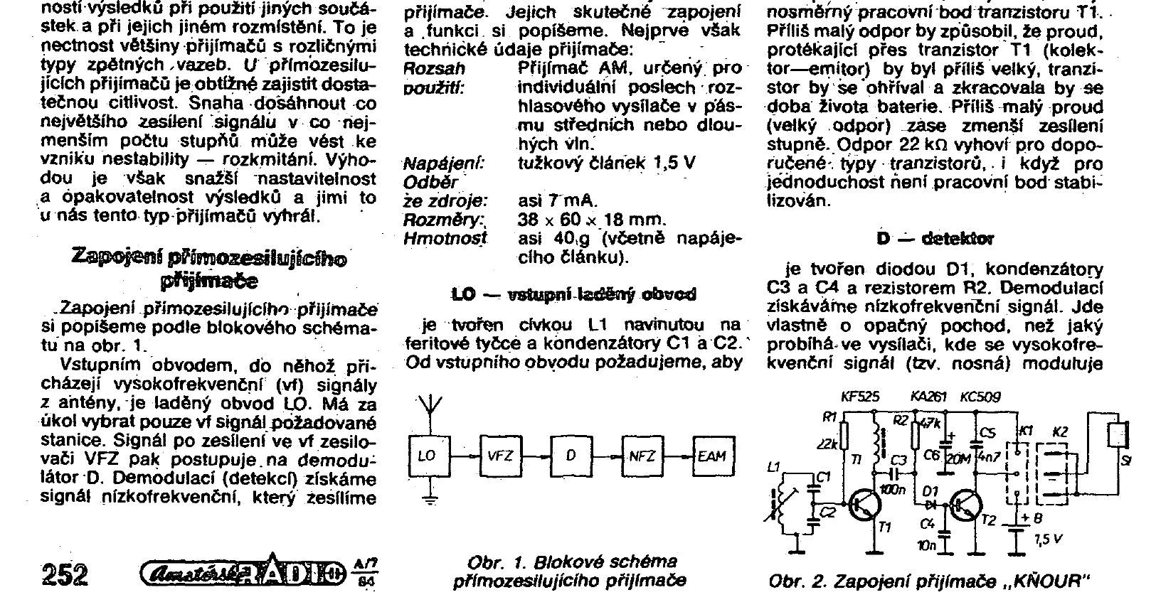

Kňour je v AR 7/84 str.252
(ani Hrající Algena se nevešla do jedné krabičky od léků, musely se použít dvě položené naplocho na sebe, jedna s vyříznutým dnem)

konosuke píše:Kňour je v AR 7/84 str.252
Pro potvrzení printscreen ...
