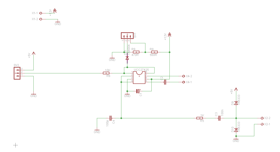

#91 Příspěvek od zezr »
Já jsem to ted upravil a jdu dělat desku.
Jo na koncových IGBT je CE danej RC člen
(14.48 KiB) Staženo 99 x

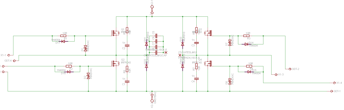

#93 Příspěvek od zezr »
šak je chcete i most? dodám.

#95 Příspěvek od zezr »
usměrněné můstkem vyhlazené 2mF na 400V
(23.92 KiB) Staženo 99 x

#100 Příspěvek od zezr »
Ze začátku ano ale když to nefungovalo tak nevidím důvod proč by to nemělo fungovat i teď
Důvod plného můstku je že i když jsem zkusil poloviční bouchnul
