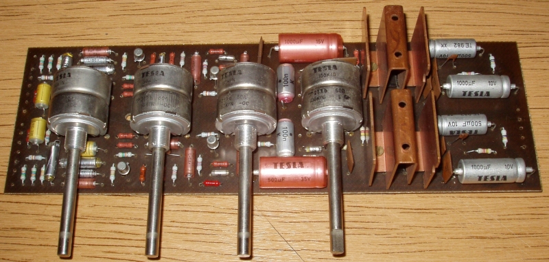

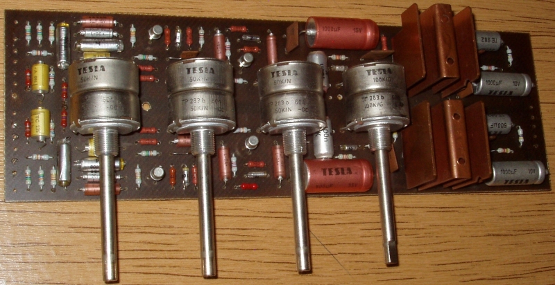

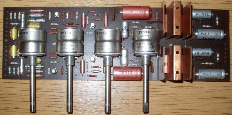

Zesilovač TW070 Pionýr v reálu vypadá takto. Je to originál osazená deska, koupená v DOSS VM, zřejmě jedna z prvních, protože tam ještě není udělaná ta změna, co doporučila redakce v testu. Jen jsem ji tehdy vyzkoušel a protože se naskytla příležitost vyrobit něco silnějšího, odložil jsem ji a tak se úplně bez úprav zachovala dodnes.
Určitě by bylo dobrý poťák hlasitosti vyměnit za TP289 100k/Y s odbočkou, součástky loudnessu tam už jsou. Chladiče původně součástí desky nebyly, jsou vykuchané z nějakých televizních zahraničních modulů s TBA810 či od podobného pouzdra, je to měď.
Deska má mít fyzické rozměry 260x82mm.
Pokud se celá deska napájí ze níže uvedeného zdroje, jen "lehčeji" osazeného a nařízeného na 18V, pak zesilovač dává výkon 2x5,5W/4ohm a výstupní signál ještě není pozorovatelně zkreslený.

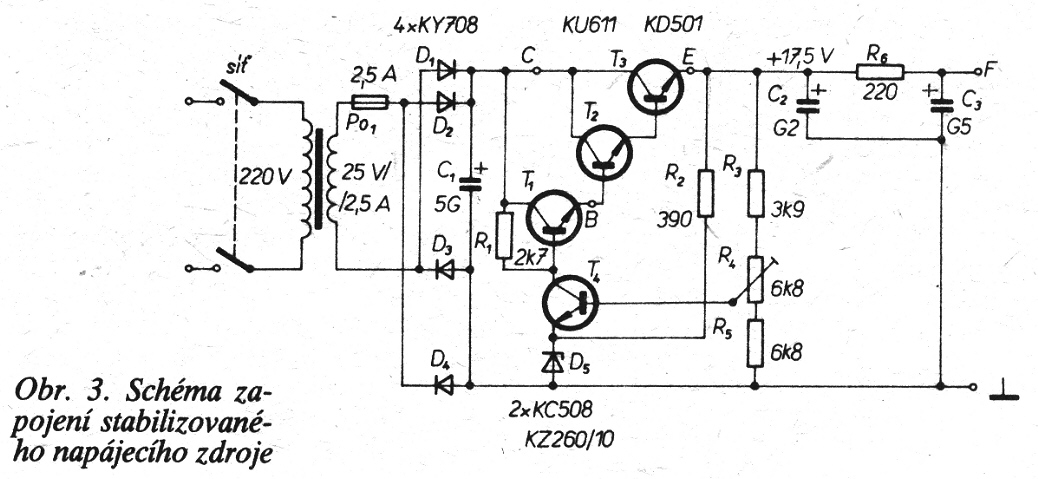

Zdroj je taky z AR, je sice zbytečně předimenzovaný /fakticky je na nějakých 10A/, ale dá se postavit také ze šuplíkových součástek, včetně trafa EI25x20 z čbtv televizoru.
Byl bych za MH111 docela rád, kdyby se někdo dobrý ujal nakreslení desky na ten stabilizovaný zdroj.
MH111, napiš mi do SZ svůj mail a já Ti tam pošlu oskenované klišé desky v příslušném formátu, jen si to vytiskneš na pauzák A4.
Namísto KD501 stačí třeba KD601, KD602, KD605, nebo i KU601:D, namísto KU611 pak KF508, KFY46, nebo KD135. Odpadají R6 a C3. Diody vystačí s rezervou 1N5401 a C1 stačí 2G2/40V. Sekundární napětí je ale zbytečně vysoké. Stačí 22V a pak může být C1 na 35V.
