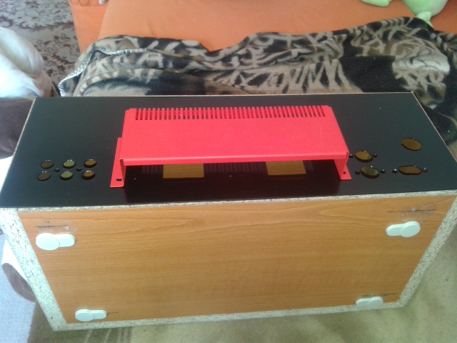

Tak zesilovač pomalu ale jistě dostává nový kabátek. Přikládám pár fotek.

#93 Příspěvek od sinclair »
Při přepojování chladičů dej pozor, ať nerozbiješ ty skleněný diody v hliníkových plíšcích, co jsou uchycené pod maticemi výkonových tranzistorů. Mělo by to s větším, tvrdším trafem blbý následky.
Před novým spuštěním radši zkontroluj, zda jsou všecky ty diody v pořádku a připojené do obvodu, kam patří. Šrouby tranzistorů bývají po tolika letech povolené, tak je dotáhni, ale matky se nesmí protočit, jinak utrhneš vývody těch diod.
A opatrně s kostřením těch případných cinch zásuvek. Původní vana zesilovače už jedenkrát s hlavní zemí spojená je, tak ať si to nepřizemníš podruhé u vstupů, bručelo by to.
Původní stínicí kryt předzesilovací části z 1mm Fe plechu s kostrou /vanou, zemí/ spojený má být.
Pokud budeš chtít dávat celokovové knoflíky na potenciometry, tak je potřeba zajistit spojení krytů potenciometrů i jejich hřídelí se zemí předzesilovače /hřídelky tenkým ocelovým lankem a pružinkou/. Bez kostření to bude při každém dotyku kteréhokoli knoflíku vrčet.
Původní knoflíky jsou sice s červíkem, ale izolovaným od úchopu. Jejich přední, hliníkové části, jsou od hřídelí izolované tou svou černou plastovou částí.
V původní konstrukci AZS217 byl i přední hliníkový štítek dřevěného krytu preventivně spojen s kostrou. Pokud se na tohle spojení při sestavování zapomnělo, tak při přepnutí na mg přenosku byl panel citlivý na dotek, kapacitní bručení. Všechno tam jednak běhá na poměrně vysokých impedancích /i korekce/ a při RIAA zesílení i korekci je dolní konec pásma ještě zdůrazněný o cca 15dB.

Chladiče jsou již na svém novém místě. Pokud vím tak diody by měly být v pořádku. Snažil jsem se dělat pečlivě a opatrně. Před zapnutím je ještě přeměřím. Hmatníky potenciometrů budou plastové, tak se moc nebojím, že by se nějak neblaze podílely na nepříjemnostech pří ovládání. Každopádně ti opět děkuji za velmi užitečné informace.

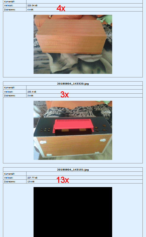

A Masarovi bych rád poděkoval že sem pověsil znovu obrázek z mého příspěvku.
