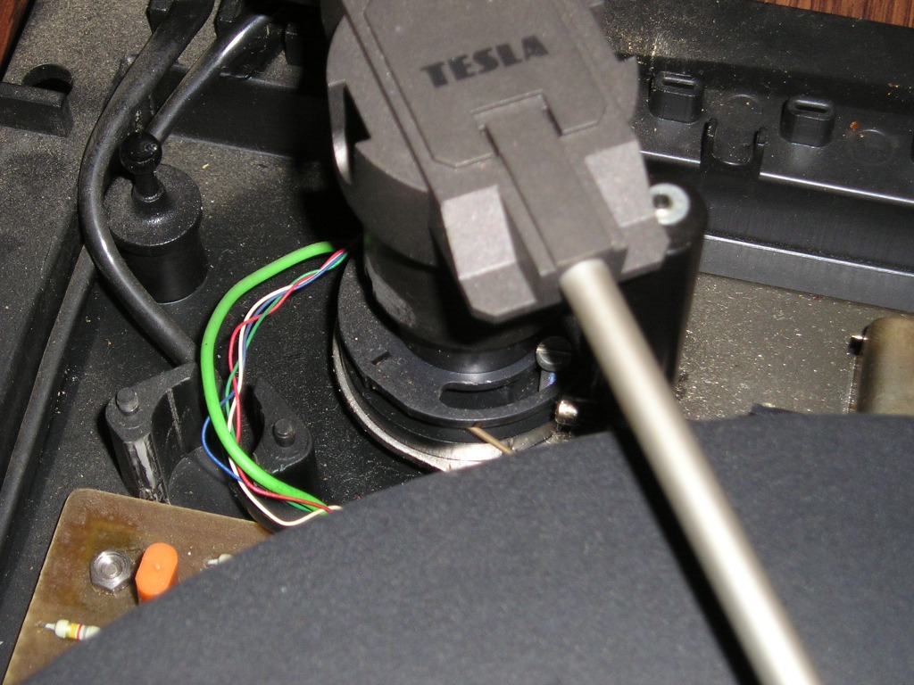

Dokončení myšlenky z 3.9. 2023 (patálie s autostopem, které mohou v krajním případě vést ke zničení hrotu):

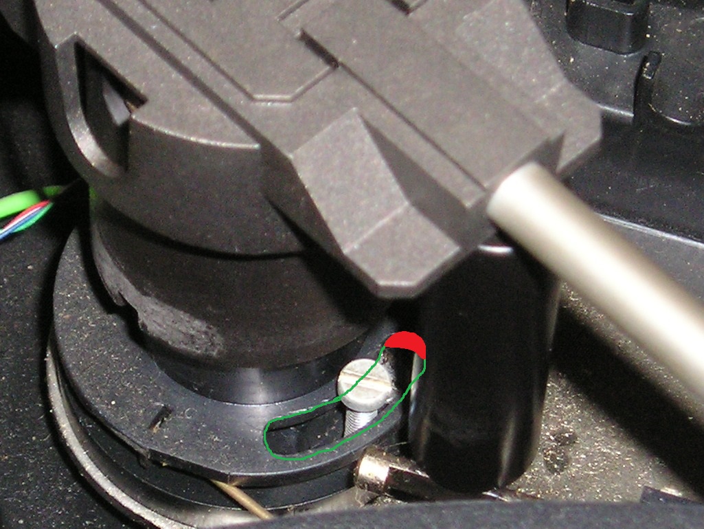

Zažil jsem jinou chybu NC470 (už u 1. exempláře, který jsem koupil jako student v roce '86). Občas zmíněná vidlička škrtne o element trčící z točícího talířem tak nešťastně, že nedojde k regulérnímu vypnutí a zdvihu. Místo toho se ozvou prapodivné zvuky, vnitřní chassis na pružinách se rozvibruje, zvedáček+vypínač následně zafunguje (někdy ne) a rameno se díky oněm otřesům posune směrem nad etiketu, kde za šílených zvuků z repro přistane na papíře.
• [1] Tohle na servisovaném kusu příliš nevadí. Sice lze raménkem zatočit natolik, že je trubka asi centimetr od stojánku, ale mimo zvedáček se nedostane (je to jen estetická vada)
• [2] Tohle je klíčový problém - plast (s nápisem Tesla) nedosedá na subminiaturní váleček (dodnes netuším, o jaký jde materiál), pod kterým je ségrovka a šroub, kterým se dá seřídit výška hrotu nad deskou ve stavu STOP (ještě níže je kovový válec, těleso zvedáčku)

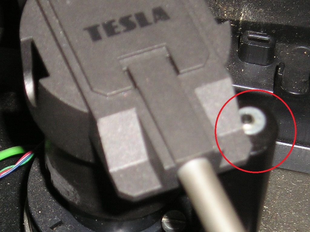

• [3] Mé dávné studentské řešení - rozsah otáčení raménka jsem omezil zmenšením výřezu (ve tvaru stadiónu ohnutého do banánu - strojaři nechť mě opraví) v plastovém dílu v dolní části sloupku přenoskového ramene; spravila to kapka dvousložkového lepidla s následným decentním dopilováním
Na servisovaném exempláři na foto [3] to zatím není. Ale bude, anžto původní hrot do VM2102 dopadl díky necitlivé obsluze původními majiteli velmi nehezky.
Běžná poloha raménka při reprodukci
Krajní poloha raménka - mimo zvedáček
Krajní poloha raménka - mimo stojánek

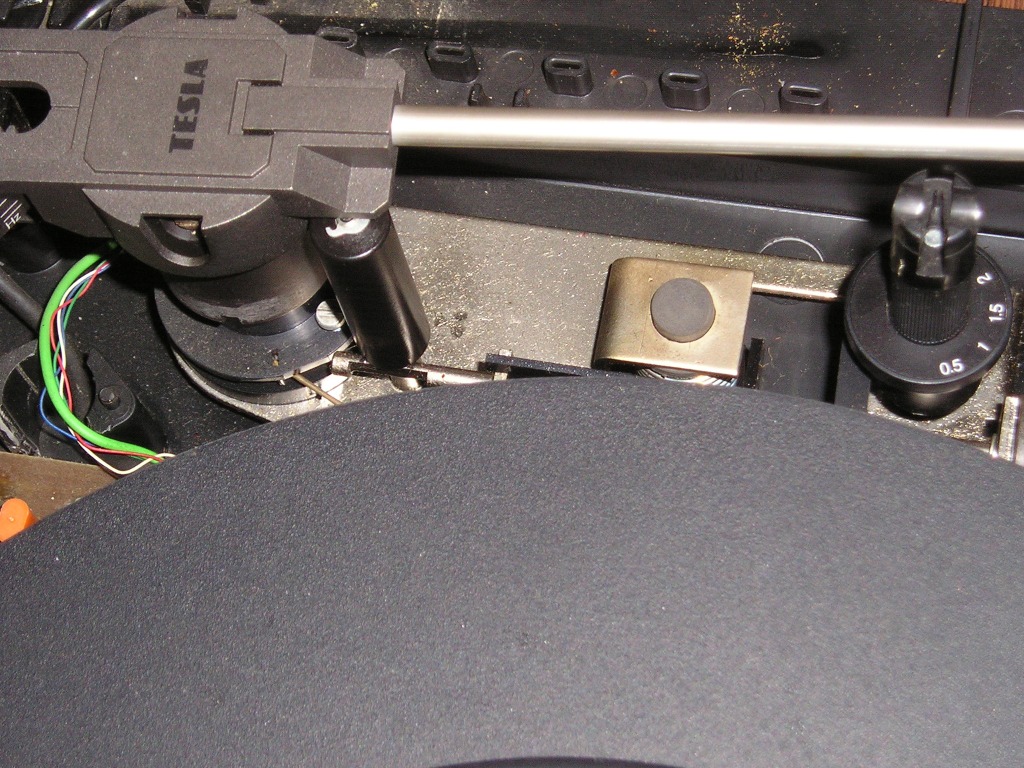

Ad nedostatečné usazení raménka ve "čtyřčeti" - tohle jsem viděl několikrát. Lidi se bojí použít více síly, aby nezničili ten jehlový mechanismus (pro pohyb raménka nahoru/dolů). Chce to příslušný cit. A při uvádění do chodu po dlouhé době, či testu NC470 s neznámou historií, je vhodné natočit raménko úplně mimo desku a zkusit si "přistání a vzlet" nanečisto. Stejně jako být připraven zmáčknout na typu MC600Q tl. STOP, kdyby optika špatně naváděla.
Pro pepik9:
Další foto snad více vypovídá, kde bývá problém zavánějící průčůrem.
Krajní poloha raménka - mimo zvedáček (detail)

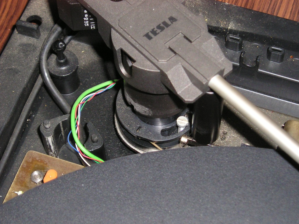

judeware píše:• [3] Mé dávné studentské řešení - rozsah otáčení raménka jsem omezil zmenšením výřezu (ve tvaru stadiónu ohnutého do banánu - strojaři nechť mě opraví) v plastovém dílu v dolní části sloupku přenoskového ramene; spravila to kapka dvousložkového lepidla s následným decentním dopilováním
Z tohoto fota je snad už jasné, oč jde. Ještě mě napadlo, že by se ten dorazový šroubu mohl "obléci" do bužírky, nebo do (tenkého) dutého plastového sloupku. Ale nesmělo by to způsobovat zadrhávání. A navíc tohle řešení omezuje rozsah otáčení raménka na obou stranách (krajní poloha raménka poblíž stojánku ono omezení v podstatě nepotřebuje).
Běžná poloha raménka při reprodukci (detail)
