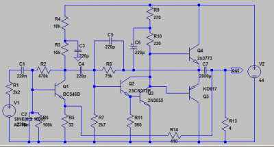

a ten harmonický rozvoj sem můžeš hodit? nebo soubor .asc
microlan
Příspěvky: 1646
Bydliště: Kósek vod Brna
#92 Příspěvek od microlan »

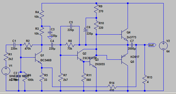

Jo, můžu :D
Ještě lepší výsledek je s 2SC5200
tw120sincair.zip
(1.65 KiB) Staženo 244 x

#94 Příspěvek od microlan »
Do 4Ω je to docela průšvih a poučka zátěž x beta jaxi nefunguje, ještě tak dělit dvěma
danhard
Příspěvky: 6640
Bydliště: Jesenice u Prahy
#95 Příspěvek od danhard »
Musi to byt beta pri tom max. proudu. Staci se podivat, jaky tam tece max. proud do baze a jaky je proud z emitoru.
microlan
Příspěvky: 1646
#96 Příspěvek od microlan »
No a ten simulační model tu betu dynamicky zmenšuje?
No jasně
The IKF parameter models the high-current reduction in beta.
Takže nestačí jen nastavit β v modelu na konkrétní hodnotu, asi je tam max hodnota, která se pomocí IKF zmenšuje.

#98 Příspěvek od microlan »
Takže to je trochu problém, když má Leoš vyměřené kousky a chce to nechat nasimulovat podle katalogových modelů. Naštěstí je tam kritický je ten NPN koncák, tak si dám tu práci s úpravou modelu. Alespoň se trochu procvičím. Ale mohl by napsat co je to za typ, aby i ostatní parametry byly co možná nejblíže skutečnosti. Tipuju KD3773.
//Jo a tu betu alespoň ve dvou bodech, nejlépe v maximu βety a ve špičce produ toho TW.

#99 Příspěvek od microlan »

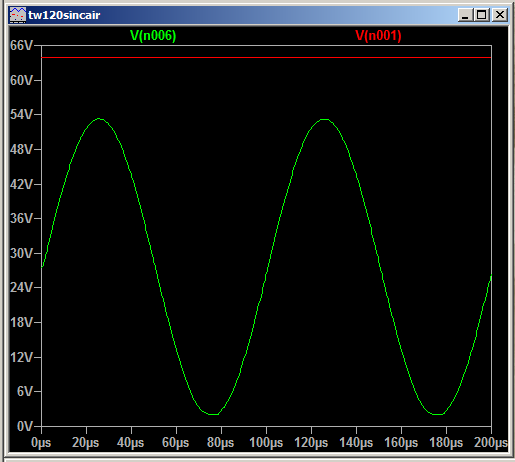

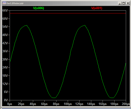

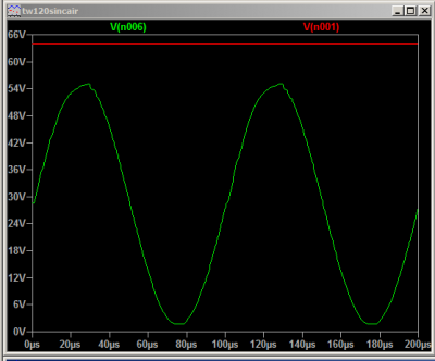

Jak jsem slíbil, tak jsem udělal. S tranzistorem, který má β při 5A rovných 100, se to stalo poněkud divoké na vyšších harmonikách, ale změna 100p na 220p to srovnala. 85W při ideálním zdroji 64V, ale 10V tam topí zbytečně. Viz graf.
danhard
Příspěvky: 6640
#100 Příspěvek od danhard »

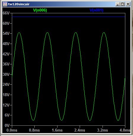

Neni videt limitace, takze nevis co je zbytecne.
2N3055 v buzeni je na hovno. Dej tam nejakej 1A budic, 2SC4793 a 2N5551.
Limitace na 10kHz, dve periody.
Prechodove zkresleni a rozdily je videt pri buzeni bez celkove zv.

#101 Příspěvek od microlan »
Je to těsně před limitací, ale dík, zkusím ty lepší budiče. jen ze zajímavosti jsem měřil KU612 při 1A jen 30
//jen nevím ta β=100 při 5A. Měřil jsem 10 ks KD503 se skříženými meči a β=80 /2A (Nechtělo se mi tahat se silnějším zdrojem)
Ten lepší budič nemám ve standartu

#102 Příspěvek od danhard »
Tak tam dej BD139.

#103 Příspěvek od microlan »

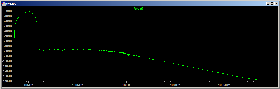

No hned to vypadá líp, zejména v FFT

#104 Příspěvek od danhard »
FFT nema cenu merit blizko limitace, ale na 50mW, 500mW, 5W, 50W tj. 30mV, 100mV, 300mV a 1V buzeni pri zesileni kolem 20.

#105 Příspěvek od microlan »
Co tohle? (100 mV nafstupu)
