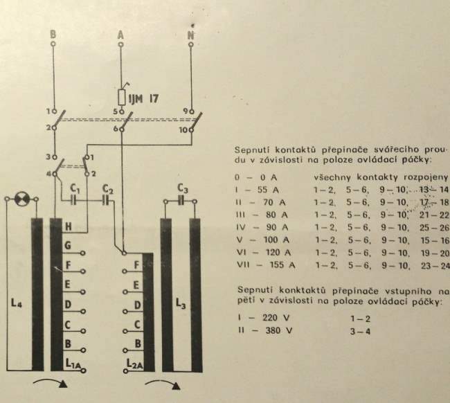

No, kdyby nebyla pravda, že se energie přenáší vazbou mezi vinutími, tak by mohli namotat na jeden sloup primár, na druhý sekundár a bylo by to jednoduchý a navíc lépe a bezpečněji oddělený

Však to tak i u svářečky je . :roll: :roll: :roll:

No u svářečky ano, ale nikdy ne na 100%, vždy je nějaká část primáru pod sekundárem. A přepínačem se volí poměr vinutí mezi sloupy, přičemž celkový počet závitů a tím sycení se nemění

I kdyby nebylo, ale každopádně naplno 125A a s malou vazbou mezi cívkama přes celý jádro 50A, to by byl žalostný výsledek pro normální trafo
Škoda, že na tom schematu nekoresponduje označení odboček s tabulkou přepínče
//Ovšem jednoznačně z toho vyplývá, že je vždy část vinutí na druhé straně od sekundáru, takže pokud by to šlo 100% pod sekundár tak by to dalo víc než 125A (který taky musí mít trochu měkkosti)

Tak u svářečky je to snad jasné. Tam se opravdu přepíná poměr překrytí primáru se sekundářem a přitom počet primárních závitů zůstává stejný. Tady myslím není pochyb.

Vzhledem k tomu, že u té svářečky vidím ještě kapacitní vazbu a rezonanční vinutí, tak to bude trochu složitější.

No já jsem viděl u svářečky i regulaci tím,že se magnetický tok postupně směřoval jen primárním obvodu,mechanicky se přibližoval sloupek mezi primárem a sekundářem. Taky jsem viděl,že bylo primární a sekundární vinutí zvlášť a těsnost vazby se měnila třetím vinutím,které bylo z části na primáru a z části na sekundáru a přepínal se počet závitů na primární straně a sekundární straně zároveň. nevýhoda moc mědi.
V tom schematu,které tu je uvedeno myslím o rezonanční obvod nějak nejde,hlavní je přepnutí těsnosti vazby.
