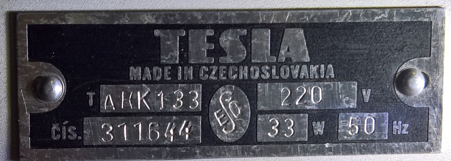

Edit: Tak na zesilovači v prvním Automaticu je typ AZK 133. To je ten s tím zeleným okem.

Hubert_79 píše:Edit: Tak na zesilovači v prvním Automaticu je typ AZK 133. To je ten s tím zeleným okem.
. . . není to náhodou AKK133 ?
a schéma AKK133 je tady . . .
. . . 2x 6NU74 !

#97 Příspěvek od Hubert_79 »
No jo, jsem slepejš. Sypu si popel na hlavu.
I když bych to četl taky jako AHK...

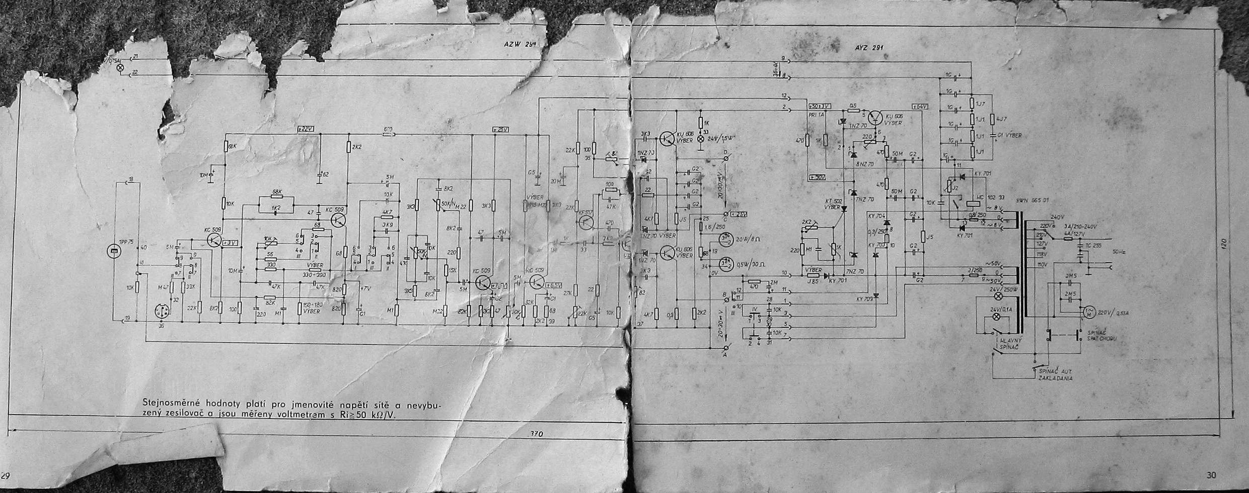

Mám Meoclub 16 Automatic S, ten má bohužel jen optický zvuk. Schéma je v návodu (který je v rozkladu), přikládám obrázek. Ještě jedno schéma je nalepené zevnitř krytu, to je v lepším stavu, ale teď se mi rozdělávat nechce. Až budu někdy promítačku rozdělávat, můžu ho vyfotit, když si vzpomenu.
Výstup pro nahrávání nebo vnější zesilovač bylo to první, co jsem tam dobastlil. Vyvedl jsem ho z kondenzátoru 5M za druhým tranzistorem, přes 4K7 odpor pro případ zkratu. Signál je tam dost silný.
K projektoru se dodávala reprosoustava ARS 754, dýhovaná "ušlechtilými dřevinami, např. teak matný, ořech matný nebo jilm matný", se 4 reproduktory ARE 668, spojenými sérioparalelně. Udávaný kmitočtový rozsah 70 - 12000 Hz, což pro potřeby filmového zvuku dostačovalo. Reprosoustavu bohužel nemám, ale mám od ní návod a záručák :D
