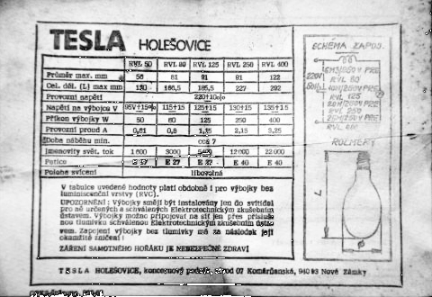

řeším teď výbojku, neznámý typ, nějak se nechce vejít do výkonové řady Tesla. Při proudu 2 A napětí na výbojce okolo 90 V, tedy s odporovým předřadníkem. Nesedí to s uváděnými hodnotami 125 ani 250.
