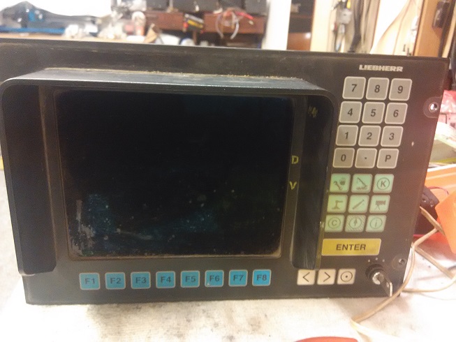

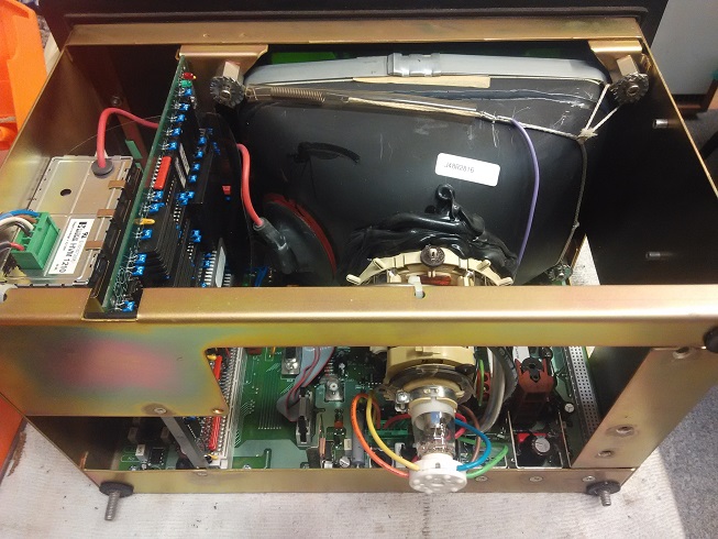

Řešil jste někdo tohle?
ace_ventura
Příspěvky: 291
Registrován: 25 led 2005, 00:00
Bydliště: Praga mater urbium
#2 Příspěvek od ace_ventura »
V bývalé praci jo. Co s ním máš?
kovar
Příspěvky: 1713
#3 Příspěvek od kovar »

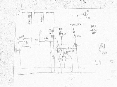

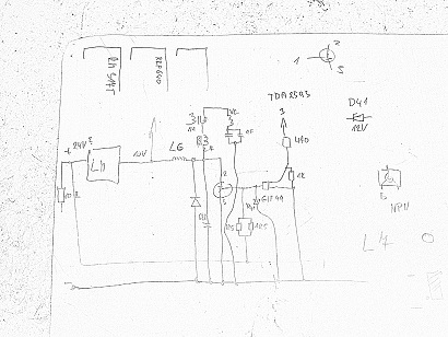

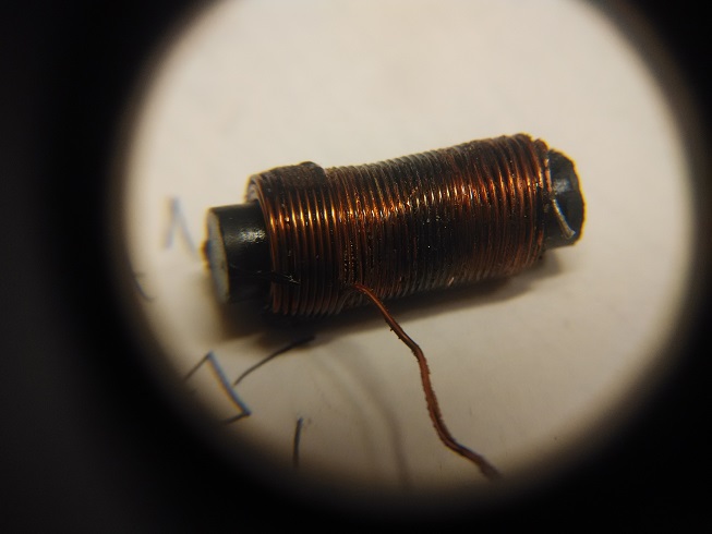

Byl tam spálenej odpor v napájení pro LM317T pro řádkový stupeň.Dnes mi přinesli druhý monitor a zjistil jsem že má být 10R.Po výměně zase shořel!Nechápal jsem vůbec proč když budící impulzy z TDA2593 které vedou na IRF640 který budí cívky byly v pořádku!(viz nákres v příloze).Pak jsem se naštval a vyměnil tlumivku L6. Nikdy jsem se s takovou závadou nesetkal a proto to sem dávám s tím že to někomu pomůže.Pod lupou jsem zjistil že je tlumivka pěkně spálená a impedance je 0.04 mH!V šuplíku jsem našel podobnou s 0,6 mH a dal jsem jí tam.Pak to naskočilo. :D

Spálený tlumivky jsou pěkný potvory, jednu takovou jsem v jednom zdroji hledal snad týden. Ono to pod tou smršťovačkou moc není vidět. Ale zato ten plamen kolem ano, když tam místo 20V bylo snad 60V. Byla zapojená dost atypicky.
