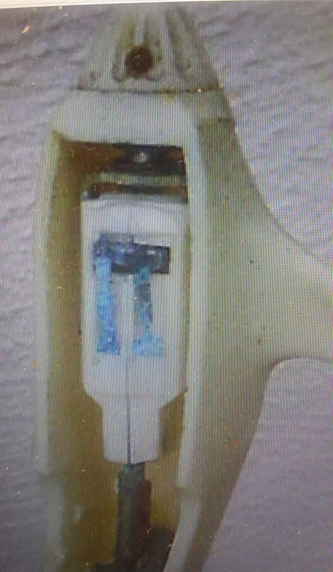

Zdravim. Mam moznost kupit gramofon Supraphon G080. Problem je ,ze gramofonove ihly su zaoxidovane. Je este nejaka sanca,ze by sa to dalo vycistit alebo mam zhanat dalsiu vlozku VK-051? Pravdepodobne bol gramofon v garazi. Diky za odpoved

Tady nejde ani tak o tu korozi chvějek, ta je snadno odstranitelná a na vlastnosti této přenosky vliv nemá (tedy, pokud se zrovna nesype do drážky desky). Ovšem, když už jsou ty mosazné plíšky takto zkorodované, lze s úspěchem předpokládat, že v tom vlhku se rozpadl piezočlánek uvnitř přenosky, takže pravděpodobně dohrála, ale třeba by i překvapila, některé kousky krystalových dvojčat přežily léta, jiné ne, ačkoliv podmínky kolem byly stejné. Nutno vyzkoušet.
Jak jsou na tom oba hroty, neposoudím. Kdybys tak dal fotku nafocenou přímo v té hadí hlavě, možná by se i dalo něco odhadnout. Ale ty to fotíš snad přes televizní obrazovku a ještě předtím natočené na kazetě VHS, či co, tos to nefotil sám?
Každopádně přenoska VK031 / VK051 má zelený tlustý hrot pro šelakové desky na 78 ot./min., což už dlouho není běžná záležitost.
Zato červený (mikrohrot) bys mohl využít jen v případě, že máš k tomu gramci hromadu vinylových desek, ale MONO. Stereofonní desku ten hrot spolehlivě poničí, pokud vůbec v té drážce bude držet, do ní se totiž správně hluboko nevejde, tak drbe horní okraj.
Myslím si, že to je dostatečný důvod, proč původní přenosku neshánět, a, jestli tomu gramci fakt nic víc není (například po zapnutí nedupe vytlačené mezikolo, převody nikde nedrhnou, raménko jde hladce atd), zabastlit do hadí hlavy nějakou se stereohrotem, ty jsou ještě poměrně slušně k sehnání s krystalovým nebo keramickým systémem, i když za ceny už ne tak slušné...

Problémem jsou nejen zoxidované držáky hrotů, ale hlavně hroty samotné, které budou na 100 % ojeté nebo poškozené. Kromě toho už zaručeně nebude funkční sám piezelektrický systém, protože krystaly Seignettovy soli (nebo co se v tom používalo) budou v garážovém prostředí dávno rozložené.
Tento typ vložky se už dávno nevyrábí, jediná možnost je objednat si krystalovou vložku z Číny za babku, tu je nutno mechanicky přizpůsobit, a hlavně má pouze jeden hrot pro vinylové desky. To ovšem soudruhům v Číně vůbec nevadí a vesele s nimi osazují gramofony s rychlostí 78 ot./min.

Zdravim,dakujem za odpovede. Fotka bola robena z pocitaca a z jedneho nemenovaneho aukcneho portalu ( eBay)v Anglicku ( Londyn), kde momentalne zijem.Jedna sa o exportnu verziu GE080 v ciernej kozenkovej uprave. Niekedy sa predavaju radia( Tesla-TALISMAN/ cca£ 200, Tesla -LUNIK) a gramofony (SUPRAPHON-GE080), ktore boli vyrobene v Ceskoslovensku.Verziu v ciernej farbe so na slovenskych a ceskych aukcnych portaloch nevidel,preto ma zaujala tato aukcia.Okrem sledovania aukcia chodim aj na blsaky ci tam nebude nieco zaujimave. Inac som clenom ceskoslovenskeho dx klubu ( CSDX) a ak mam cas tak ,, lovim,, rozhlasove stanice. Este raz dakujem za odpovede!
