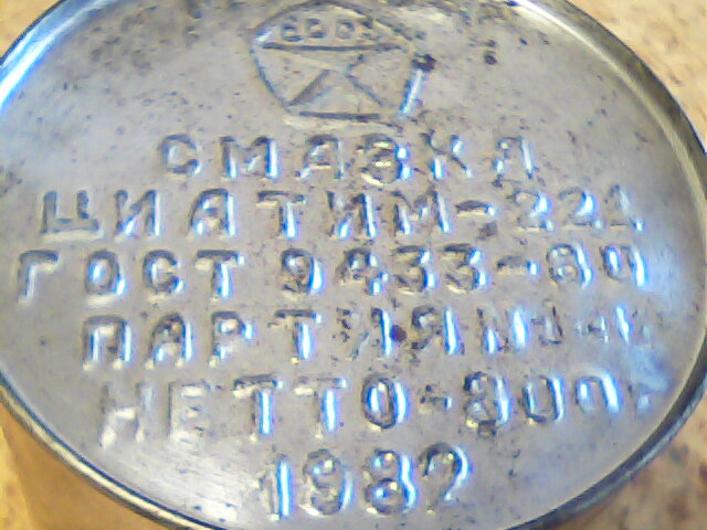

Otkundes
Příspěvky: 1796
#9 Příspěvek od Otkundes »
Ta bílá ruská smazka, mohla být „Ciatim 221“. Ta bývala na malá kuličková ložiska i na kovové kluzné el. kontakty, fakt dobrá.
Příspěvky: 10090
#10 Příspěvek od Artaban001 »
Je to možný, že to bylo ono.
