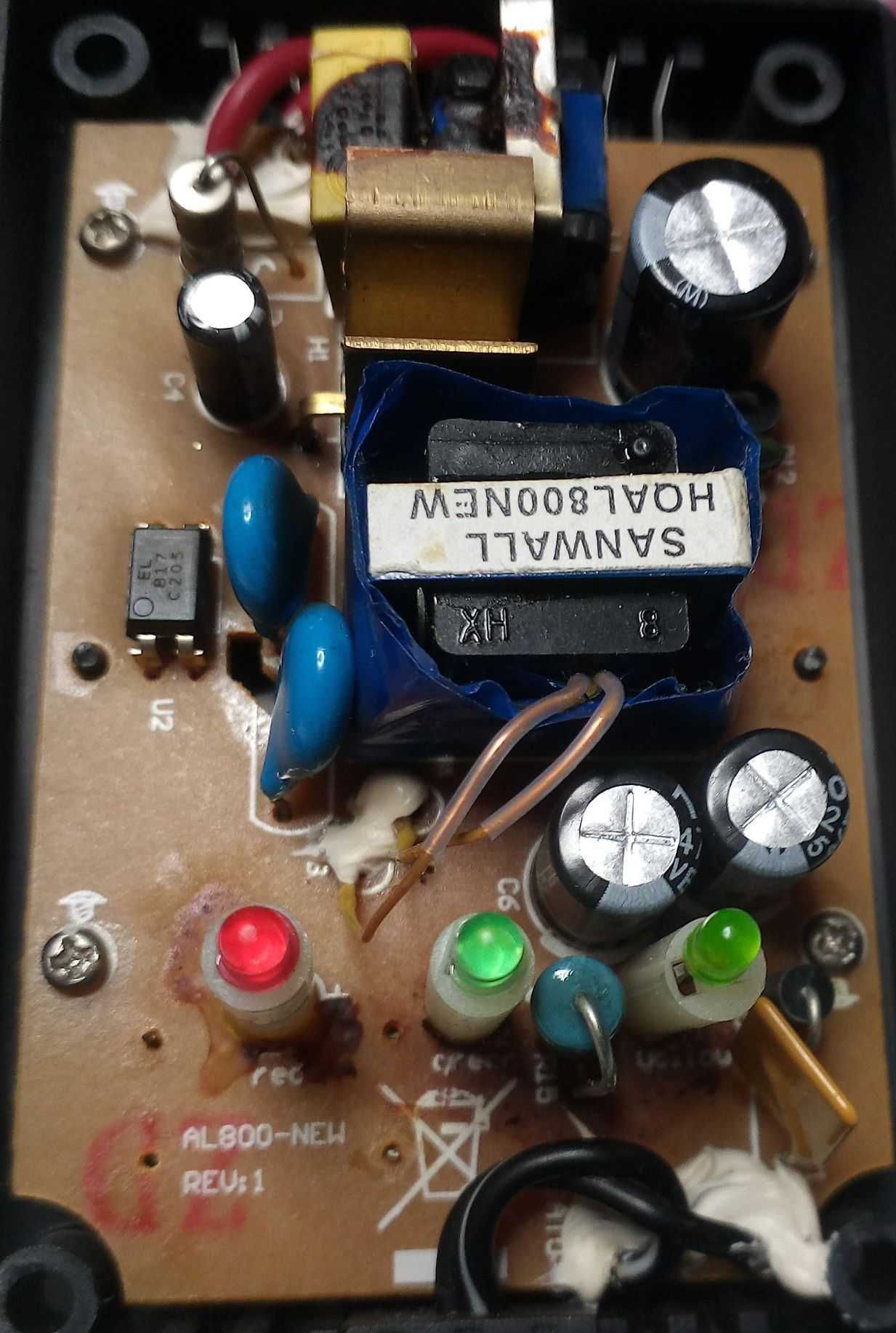

Chtěl jsem se tu pozeptat: mám poslední dobou problémy s chodem této malé pulsní nabíječky s ozn. AL 800.
Měnil jsem na ni loni nafouklý elyt hned u vstupu 10uF/400 V, jelikož to nenabíjelo, jak má nyní, když ty kontrolní led 3 opět blbnou, jsem tento elyt vyměnil opět za nový v dobré víře že s ohledem na jednoduchost zapojení to snad už ničím jiným být nemůže .
Bohužel se tak nestalo a nyní, i když je na výstupu necelých 12V ve volném stavu, což se mi zdá málo, ledka indikující nabíjení stále /pravidelně bliká ,což před výměnou elytu nedělalo, a tato led spíše nesvítila vůbec.

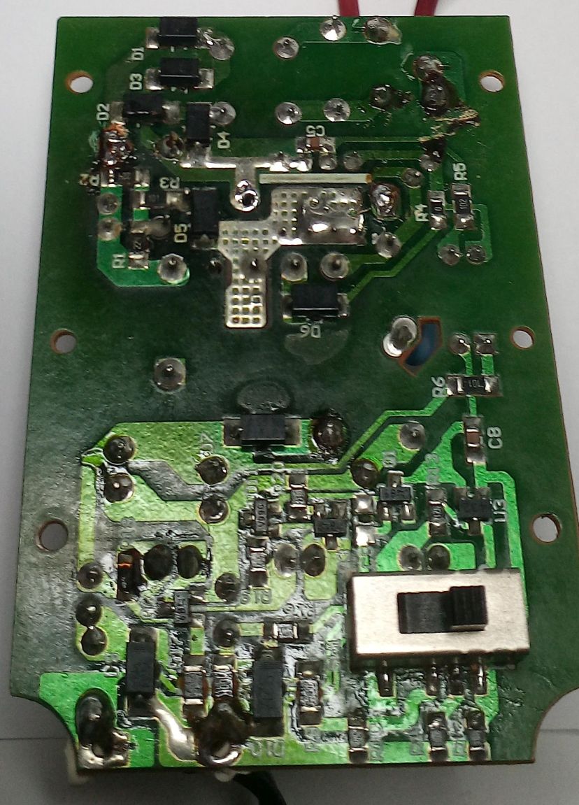

Vyfoť desku kvalitně z obou stran a nahraj sem obrázky. Opravdu nevíme, co je uvnitř, obrázky napoví.

jj vyyfotit to problém není to už mám z obou stran ale poslat to tady v té požadované velikosti tuším 300kb tod už je pro mě aspoň výzva , to změnšit to upravování obrázků není zrovna moje parketa .
No sundal /odpájel/ chladič toho 8 pin čípu které mají zapojené jen / 4 nožky z jedné strany abych zjistil co ukáže datasheet ,možná i se zákl. zapojením a zjistil že se jedná o IO
Samvin SW 8900
http://www.datasheetdir.com/SW8900+SMPS-Controller
tak budu zkoušet a bádat,no spíše mi připadá že to má na starosti možná souvislost s tím dalším /regulačním/dílem co má min 30 součástek pominulo ty 3 led singnalizující nabíjení-power-přepolování

Vyměň také ten menší kondík C4 na primáru. Fotky přikládám.

Ano asi byl ten elyt na tom primáru také už špatný ,měřil jsem ho už včera na mulťáku šlusmetrem ještě jednou a byl průchozí jen z jednoho směru ,musel jsem pohledat až ted do zásob ve sklepě a aspoň měřeno napětí na výstupu nabíječky se to zvedlo z předchozích cca 11,5 V na 13,5 V jedu to vyzkoušet do garáže pak dám vědět ,děkuji za radu ,pomoc a vstřícnost.

Když byly KO oba kondíky na primární straně, tak to asi pěkně hřeje a tudíž budou nejspíš zralé na výměnu i ty dva zbývající na sekundáru.
