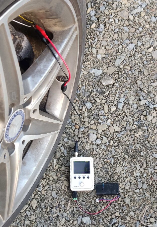

ked stlačim tlačitko "P" tak pošle signal do brzdy 2,5V po dobu asi 2s. lenže neviem či to tak ma byť alebo nie, mam pocit že tie motorčeky maju v sebe elektroniku ktorá po tom kábliku aj komunikuje s RJ
ked pripojim priamo na motorček 12V tak motorček funguje, aj zablokuje koleso, a ked prepolujem tak ho odblokuje. ale teraz neviem prečo riadiaca posiela len 2,5V napetie do motorčeka. prikladam fotku.
nevie niekto ako to funguje celý ten mechanizmus?

U aut s elektrickou parkovací brzdou to funguje tak, že RJ hlídá proud odebíraný motorem brzdy v rozmezí 3 až 4A. Dignostika má funkci zavřít brzdy, tam je proud pro každé kolo vidět. Pokud RJ nedá 12V do motorů, má problém
tak jsem se podíval na vypínací proud parkovací brzdy. Když zavře nebo otevře, proud motoru na dorazu je 17,5A na jedné a 18,2A na druhé straně.

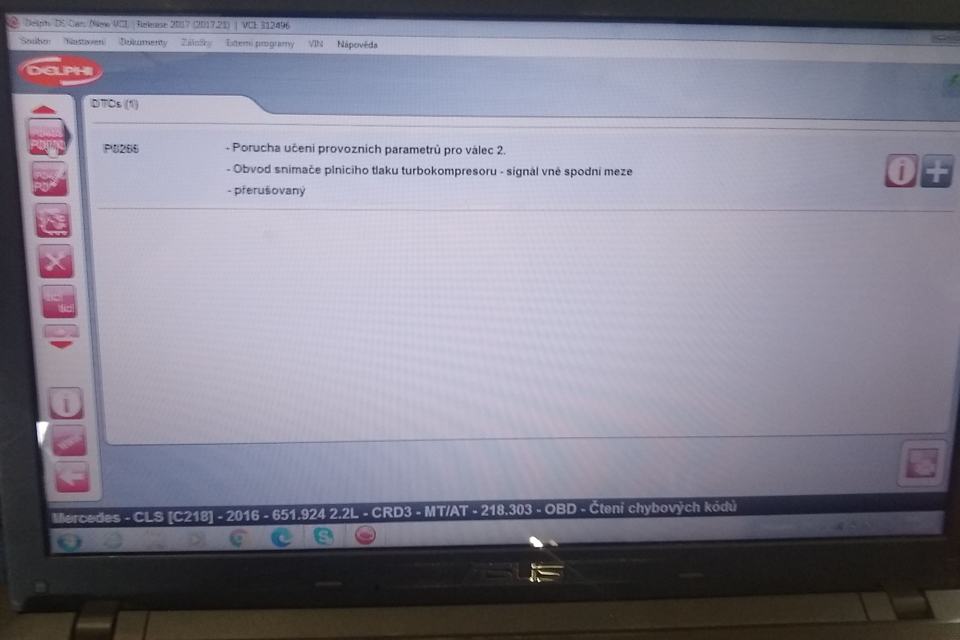

Do servisní polohy tu ruční brzdu dostaneš? Pokud ano, zkus potom udělat základní nastavení, jako když měníš destičky. Diagnostiku koukám máš, tak toto vyzkoušej, jestli tě tam teda ta Delphina vůbec pustí.

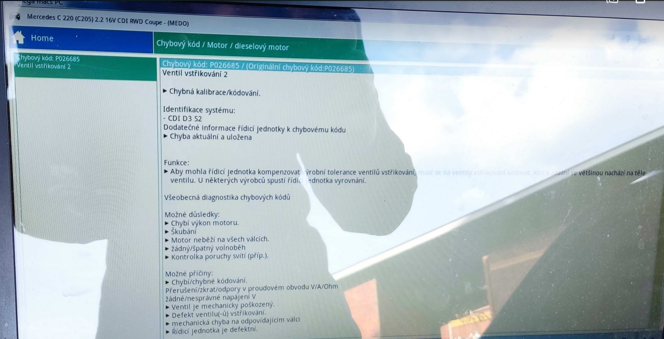

Co se týká motoru, tak tam nejspíš zlobí vstřik(y). Ty piezo-sračky kvůli Euro 6 tě vypečou kdykoliv. Kvůli tomu nejspíš motor padá do nouzáku. Oprava vyjde nejspíš pěkně draho. Chce to ale pořádně zdiagnostikovat, aby si neměnil díly a platil, a pořád to nejelo :lol:

Takže riadiaca ma poslať 12V do motorčekov na brzde, takže tam bude zrada.
jeden vstrek sa kupil nový, ale nepomohlo. skusili sa aj vymeniť vstreky medzi valcami , stále nepomohlo. Môže byť že je stara nafta? auto dlho stálo.

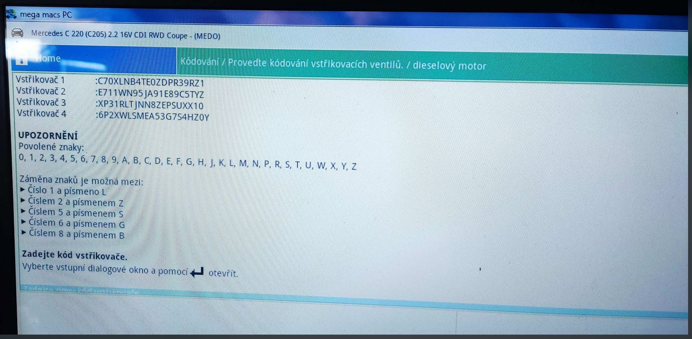

Vstřiky byly na testu? Docela by mne to zajímalo, a jestlipak servis ty vstřiky správně nakódoval.

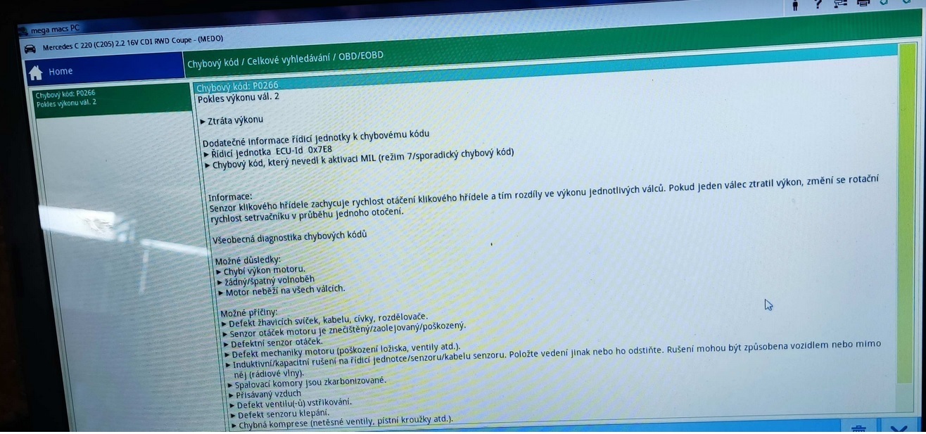

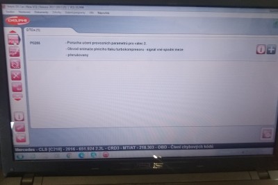

bol som dnes u typka s diagnostikou, vstreky sú nakodovane správne. skusili sme ich vymazať a nakodovať na novo, a všetko v poriadku, čisla na vstrekoch su zhodne s diagnostikou.
ale obaja sme mali pocit že chyba bude asi mechanicka, možno kriva ojnica možno zle tesnia ventile, ... a elektronika to vyhodnoti ako chyba vstrekov...
čo vy na to?

Písal si, že ste merali tlaky a sú OK. Ak by si mal čosi zlé na mechanike, tlak na danom valci OK nebude.

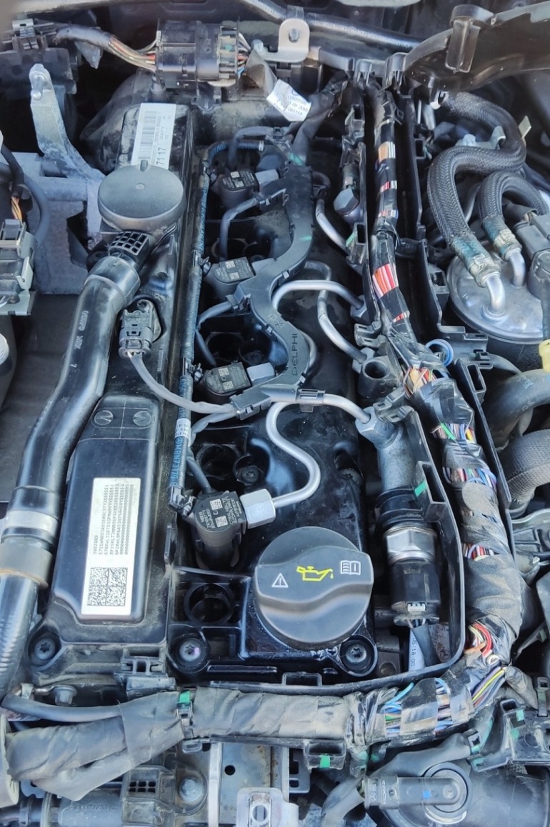

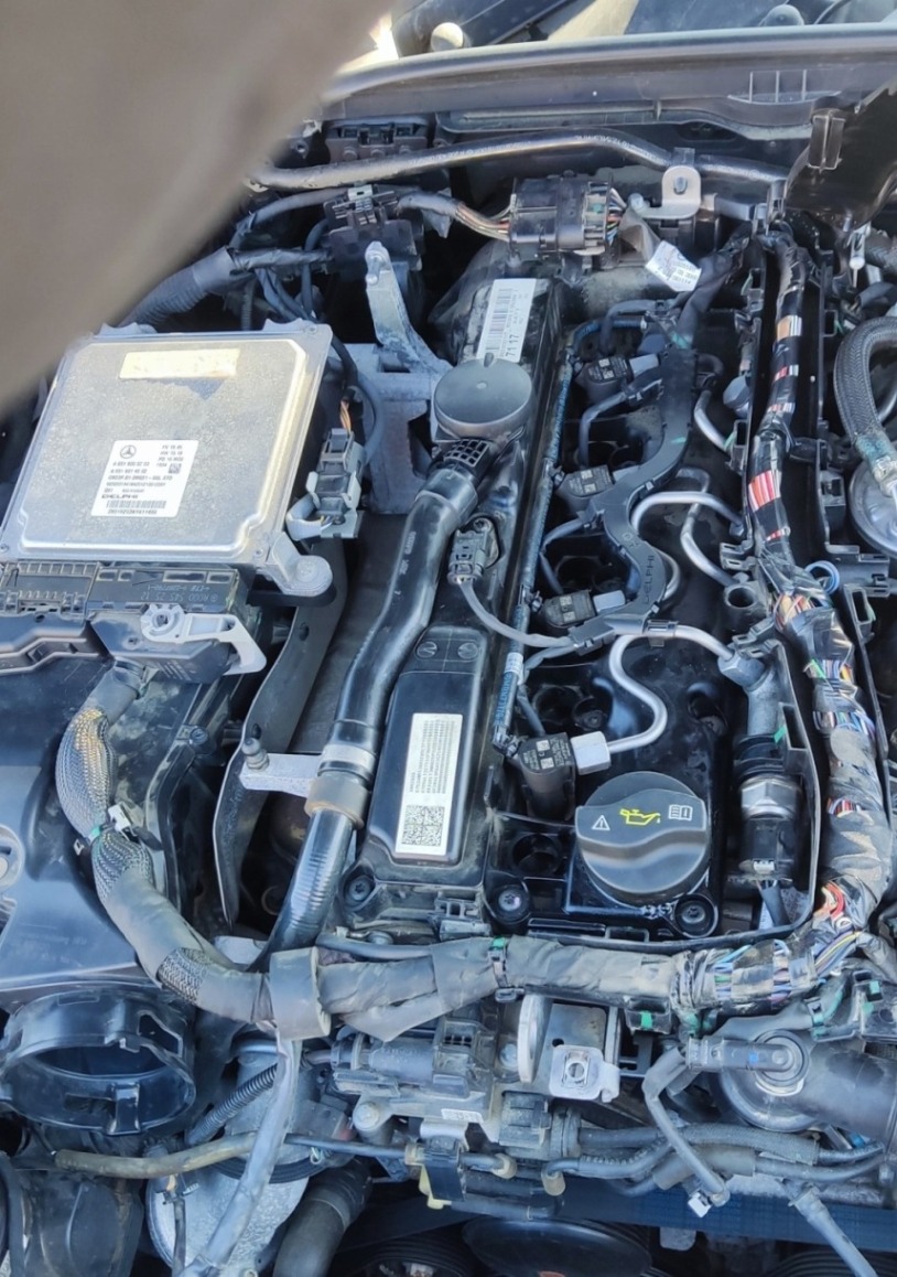

Kablovačka vyzera divne, len tak hocijako omotana izolačkou, neviem či to tak ma byť, ale nevyzerá to žeby chyba bola v kablovačke lebo po elektrickej stránke všetko funguje.
ale nefunguje RJ od parkovacich brzd, zrejme je vytopena. a treba vymeniť.
