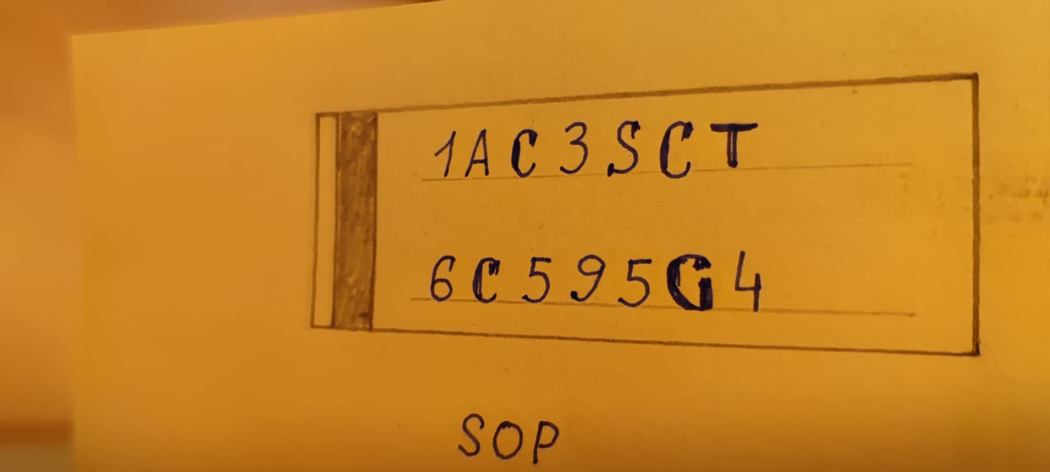

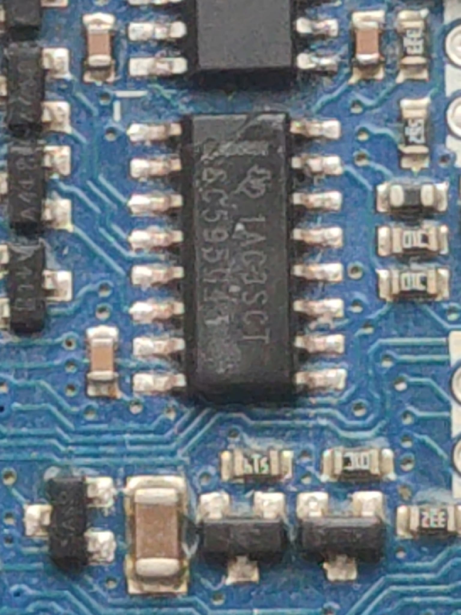

chtěl bych se zeptat, zda někdo neví, kde by se dal sehnat nebo nechat "vyrobit" mikročip SOP 16 blíže označený alfanumericky 1AC3SCT (horní řada) 6C595G4 (spodní řada)....../první číslice ve spodní řadě je na vlastním mikročipu hůře čitelná/......

Je to STPIC6C595.
(Také by měl jít nahradit STPIC6D595.)
(Nemusí mít platnou revizi.)
