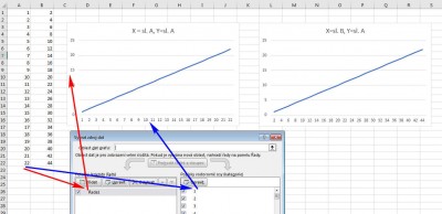

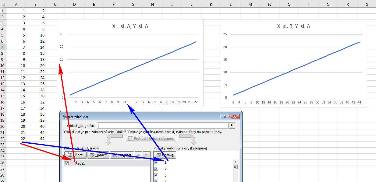

V principu je to tak, že vytvoříš (jakýkoli) graf, "řady" jsou položky na ose Y a "kategorie" jsou položky na ose X - viz obrázek.
Takže:
• vytvoř nějaký graf
• pravým tlačítkem na něj klikni
• vyber možnost "Vybrat data"
• klikni na Přidat (řady) - tzn. pracuješ s osou Y
• vlož název řady (třeba Cena) nebo klikni na šipku a název řady vlož z tabulky
• vlož hodnoty řady - klikni na šipku a vyber oblast z tabulky
• a podobně to udělej s osou X (kategorie)
Nebo označ jednu oblast dat a dej vložit graf. Exel to bude automaticky považovat za hodnoty osy Y a ty ručně vložíš jen hodnoty kategorií (=osu X).
