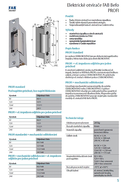

Vlezu sem s mojím problémem . Potřeboval bych osadit dveře zámkem se střelkou a koulí , abych mohl elektricky kouli vyřadit . A aby ta funkce vydržela zapnutá i douho , ne jenom krátkodobé otevření . Třeba 2- hodiny chci nechat otevřeno , potom 2hodiny zavřeno a zase např. 4hodiny otevřeno . Děkuji .

Můžeš dát například elektrický zámek na stranu zárubně a držet dveře zavřené jen za střelku mechanického zámku ve dveřích. Použít lze třeba zámek BeFo 11211 nebo zámky jiných výrobců (eff-eff, dorcas apod.)

Pak je tedy zámek BeFo 11211 tvé řešení.
Zdroj 12V =
Zámek je nízkoodběrový, odebírá do 200mA / 12V
Spínací prvek: spínací hodiny, vypínač apod.
Kabeláž
Pokud bude zámek pod napětím, bude otevřeno.
Bez napětí nebo při jiné poruše zdroje bude uzavřeno.
Kdykoliv lze otočit klíčem v zámku a bude uzamčeno.
Pokud bude ovládacím prvkem přepínací kontakt, můžeš dát na dveře třeba dvoubarevnou LED ČERVENÁ/ZELENÁ.

#12 Příspěvek od BOBOBO »
Nebudu tam mít diodu , ale panel volno/obsazeno . Díky pohledám . Ale nikde jsem se nedočetl , že může být trvale pod proudem .... :(

#13 Příspěvek od salus »
BOBOBO píše:Nebudu tam mít diodu , ale panel volno/obsazeno . Díky pohledám . Ale nikde jsem se nedočetl , že může být trvale pod proudem .... :(
Cowley
Příspěvky: 3557
#14 Příspěvek od Cowley »
To už jsem psal nahoře, že typ 11211 nebo reverzní 31211 může být trvale pod napětím :)
Ale salus dodal katalogový list.
