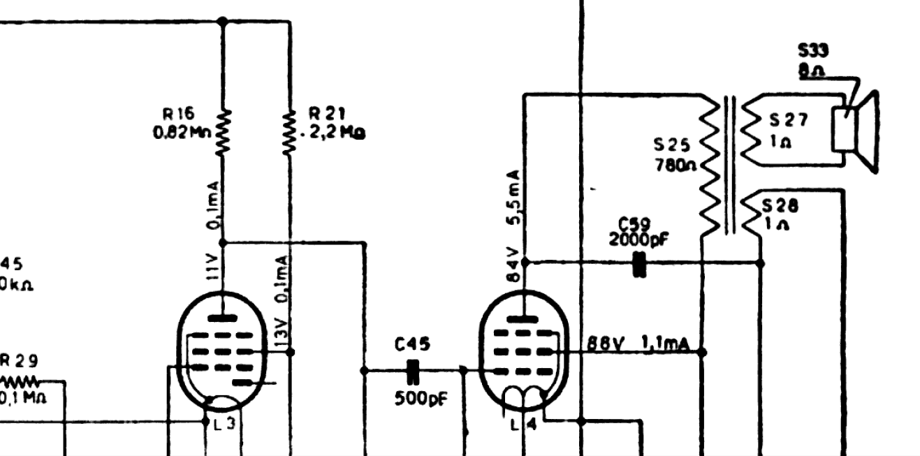

Philips Dux LS412UB má skutečně 1 Ω vinutí na výstupním trafu, ale ve schémátku jsou uvedené stejnosměrné odpory.
Reproduktor má impedanci 8 Ω.

Na tom schematu je blbe citelny u reproduktoru nejaky shluk bodu.
Nevypada to jako 8 Ohm? Jo koukam zijeme rychle - Hill to tam uz ma napsane.
Tak by tam snad ten repro z Festivalu mohl zustat ne?
Mechanicky akorat ma vetsi bambuli vzadu, ale vejde se tam.

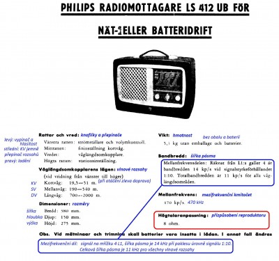

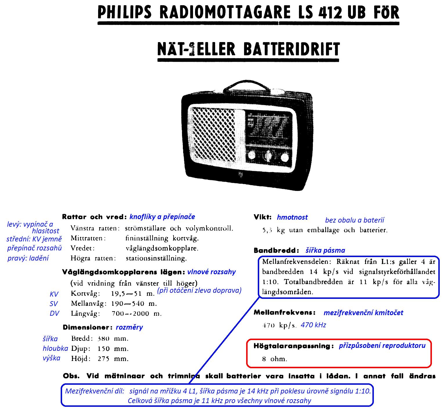

Mezi lety 1948 a 1955 ve Švédsku vzniklo 6 modelů přijímače Dux, z toho asi modely LS402 jako šestilampovky můžeme vyškrtnout (i když patrně byly předlohou pro model Tesla 508B), u ostatních může jít o postupný vývoj zapojení, podstatné změny asi ne, protože přímožhavené lampy zase tolik prostoru konstruktérovi nedávají.
U všech cívek je v popisu uvedený jen stejnosměrný odpor, u reproduktoru je pouze typ RK 405 25 a ve schématu (viz výše) i v popisu pak impedance 8 Ω.
Výstupní trafo RK 423 73 má uvedený odpor výstupního vinutí < 1 Ω, u vazebního vinutí 1 Ω.
Asi se závady identifikovaly kontrolou stejnosměrných odporů pohodlněji. Rychlejší to nejspíš bylo.
