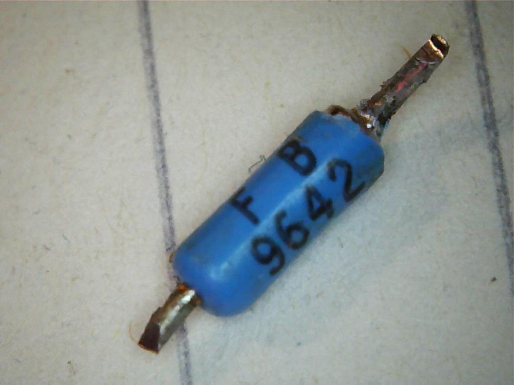

#1 Příspěvek od bu2520 »
tipuji na odpor, ale mohla by to být i ZD, je to v napěťovém děliči. Odpor to má 380kΩ
Příspěvky: 37418
#2 Příspěvek od rnbw »
Podoba sa to na diak.
JirkaZ
Příspěvky: 3651
#3 Příspěvek od JirkaZ »
Ty fotky jsou dost tragédie...
Nejde opatrně odškrábnout povrchová vrstva kousek dál a vyfotit to znova pořádně?
Myslím, že by mohlo jít o odpor 348k (řada E192), který buď časem zvýšil hodnotu (typicky se to stává u dlouhodobého napěťového přetížení), nebo je měření z nějakého důvodu nepřesné.

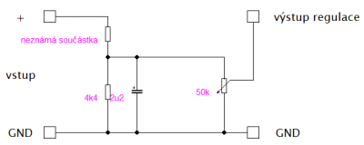

#4 Příspěvek od bu2520 »
je to nabastlený výstup pro regulaci zdroje, ale ta regulace je poněkud podivná, s vzrůstajícím napětí na výstupu regulace stoupá i napětí na výstupu zdroje
JirkaZ
Příspěvky: 3651
#5 Příspěvek od JirkaZ »
No takhle se regulace chová, pokud se řídí referenční napětí... Jestli je reference pevná a ten dělič je ve větvi zpětné vazby z výstupu zdroje, je to nějaký nesmysl.
Tj. buď něco fatálně vadného, nebo špatně zapojeného.
bu2520
Příspěvky: 4923
Bydliště: u HK
#6 Příspěvek od bu2520 »
je to ze zařízení, které je "profi" a několik let to takto fungovalo, rozsah regulace je 40-110V . Datasheet zdroje je poněkud strohý a předpokládám, že výrobce zařízení využil možnosti, se kterou výrobce zdroje nepočítal.
JirkaZ
Příspěvky: 3651
#7 Příspěvek od JirkaZ »
No, čili chce to (jako obvykle) pořádnou analýzu a rozkreslení alespoň té části obvodů, které obsahují regulační smyčku.
Bez toho je vše jako plácání do vody a série víceméně náhodných spekulací či zásahů. Tak by technik postupovat nikdy neměl...

#8 Příspěvek od samec »
348kΩ±1%? :roll:
Naposledy upravil(a) samec dne 21 bře 2022, 20:00, celkem upraveno 2 x.
lesana87
Příspěvky: 4397

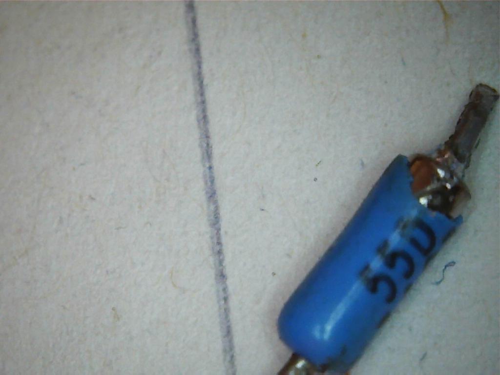

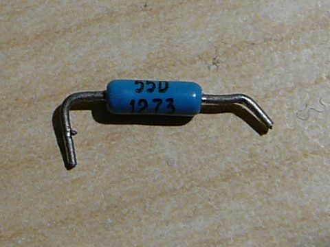

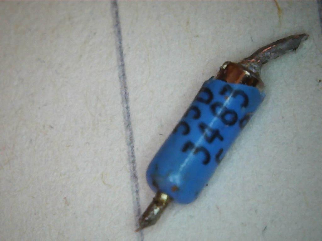

#9 Příspěvek od lesana87 »
Je to odpor, RN55, to D znamená 100 ppm. Na fotce je kámoš 127 kΩ.
jardafiala
Příspěvky: 2694
Bydliště: Česká Lípa
#10 Příspěvek od jardafiala »
Lesana - hezký, tak vypadá vyčerpávající odpověď. Aji Samec to trefil ale není nad obrázek.

#11 Příspěvek od bu2520 »
Lesano moc děkuji, jsi hvězda.
