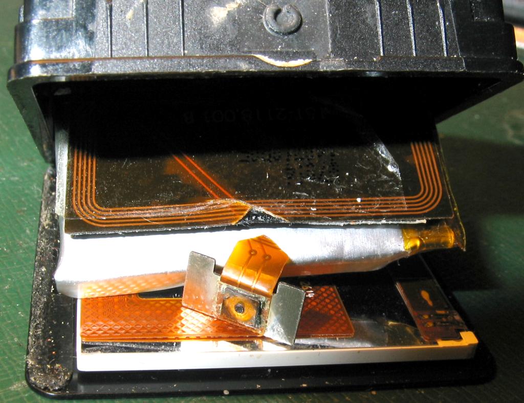

Mam tu hodinky Sony SmartWatch 2 (SW2) - typ RD-0050 B. Pod bateriou je prilepeny flex, na ktorom je cievka bezdrotoveho nabijania a privod k bocnemu tlacidlu (vypinac).
Kamarat to rozoberal a urval z flexu zapinacie tlacidlo aj s kusom tej cievky. Pri tej konstrukcii sa to muselo "podarit" mnohym ludom, ale nevidim to nikde - ani v cinskej ponuke... Okrem baterie na to neexistuju ziadne diely. Nemate niekto z rozbiteho vraku?

Zlepil som to a natiahol droty. Tlacidlo bolo vnutri hnile, po vycisteni Kontaktom 60 funguje. Hodinky nie su velmi vodotesne, lebo tam je USB konektor s blbym plastovym krytom.
Ozilo to, ale displej robi nahodne dotyky. Napr. spustim kalkulacku a nahodne sa stlacaju rozne klavesy. Aka moze byt pricina?

Nahodne dotyky to robi stale - aj ked nie je nic pripojene.
