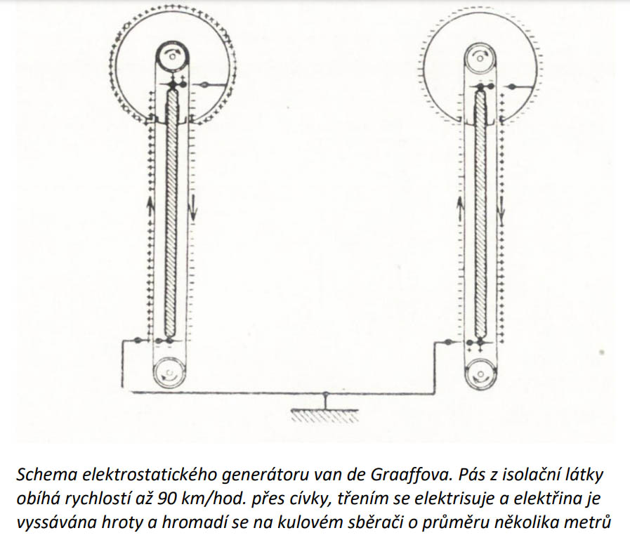

zajímalo by mě, jestli se dá postavit Van de Graafův generátor tak, aby vrcholová koule byla nabitá záporným nábojem a pokud je to možné, prosím o info, jakou úpravou se toho dá dosáhnout.

Podle článku Doc. dr. Františka Běhounka z časopisu Vesmír r. 1942 by to nějak jít mělo, alespoň podle té ilustrace, i bez antihmoty.

Na tom obrázku nie je nič, čo by definovalo polaritu, akou sa tie gule budú nabíjať. V princípe sa môže stať len to, že jeden generátor bude produkovať viac a druhý menej náboja, čím vznikne nejaký rozdiel potenciálov.
Použitie cievok naznačuje nepochopenie až pavedu.

Ta trubice vprostřed není cívka, z článku vyplývá že jde o trubici na urychlování iontů.
Edit: cívkami jsou míněny horní a dolní kladky/válečky.
