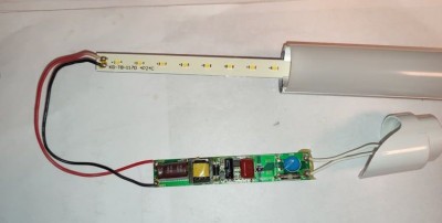

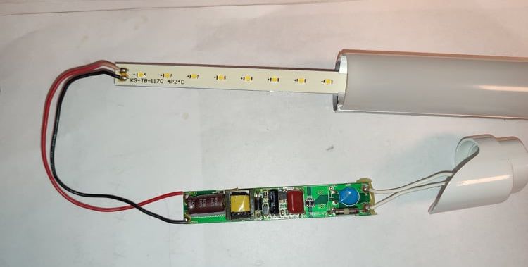

Obal je z hliníku skrz chlazení. Nejhorší dle mě v této chvíli je, že uvnitř je led pás. To si myslím je pro vyzařování rušení naprostá paráda
Zprvu jsem zkoušel , přidat odrušovací filtr na vstup 230V ale bez úspěchu.
Rušení vzniká až na sekundární části. Je to i znatelné, pokud odpojím Led pás od napájení a zapnu samotný měnič do sítě, tak rušení není.
Neřešil někdo obdobnou situaci? Já vím, že to sou šunty trubice ,ale bohužel jich je více a je škoda všechny vyhodit
