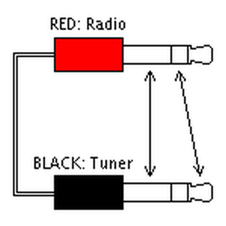

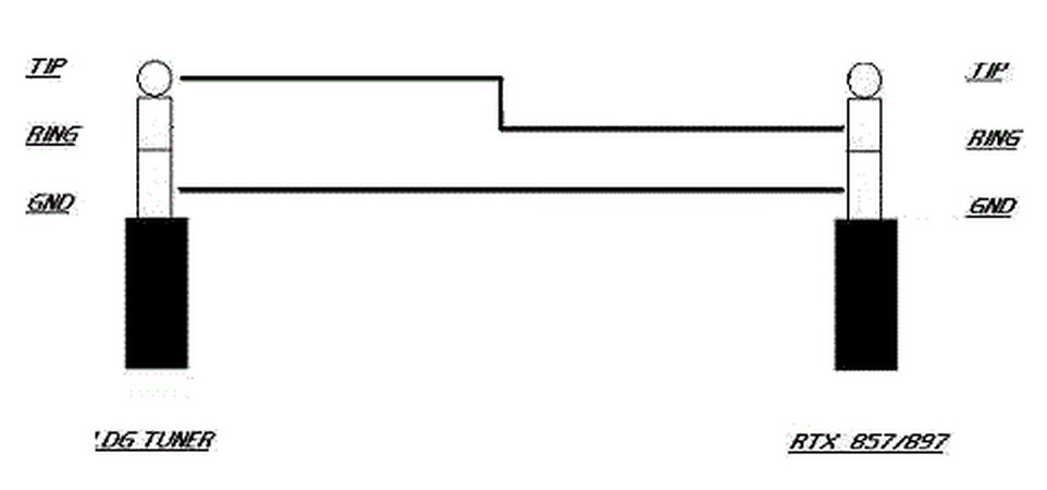

Ahoj všetkým.Poprosím o pomoc.Mám FT857.Prikúpil som si automatický tuner LDG Z11 pro II .Teraz ale by som ho chcel prepojiť z TRxom.Našiel som na nete prepojovaciu šnúru z dvoch 3,5 mm jackov ale zapojené sú uba dva vodiče,neviem či to je dobre.Podla mna by to malo asi automaticky ladiť pri preladení frekvencie.Nemáte niekto vyskúšanú schému alebo radu ako to zapojiť? Ďakujem
dá se to propojit i přes datový konektor včetně napájení
pokud připojíš napájení tuneru samostatně, tak by měl stačit 2x 3,5jack stereo . . .
zapojení na obrázcích.
