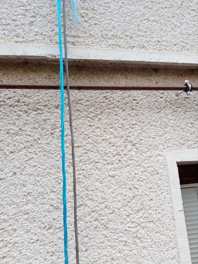

Borci,poradte ako treba toto krýzenie zvodu hromozvodu a medenej plynovej trubky urobit bezpecne.Treba to spolu pospojovat alebo izolovat.Nechali to spolu oprene.dik
Nechcem zato zacinat nove vlakno a potrebujem mat jasno v tom.To modre z hora dole vedla hromozvodu je len špagat co vytahujem veci na strechu.

Ak je to od seba vzdialené 30cm je všetko OK

Mikras píše:... stožár může plnit funkci jímače hromosvodu, ale jímač nesmí plnit funkci stožáru. ...
Tohle bych si nedovolil tvrdit, to snad mohlo být podle normy ČSN 34 1390, ale ta už neplatí cca 15 let. A podle ČSN EN 62305 je to úplně špatný nápad.
Mělo by to být v ochranném prostoru hromosvodu a v dostatečné vzdálenosti...

kutilmil píše:Ak je to od seba vzdialené 30cm je všetko OK
Ak sa pytas mna,tak sa hromozvodovy drat opiera o plynovu trubku,tak to nechali plynari! Vedel by som tam urobit obluk z drotu hromozvodu aby tam bola 30cm medzera medzi trubkov,lenze by to musel vediet ze je to tak stopro dobre!!

Tak opierat sa to podla dnesnych noriem nesmie. V tvojom pripade to ale moze byt aj spojene. Zalezi ci to mas robene " po novom" alebo po "starom". Trubka je evidentne v ochrannom pasme blezkozvodu a po novom to musi byť od seba. Vola sa to oddialeny blezkozvod.

Ja som hromozvod si robil sam pred asi 35 rokmi .Takze sam podla toho co som sa vtedy dozvedel.V zemi je jedna alebo dve pozinkplatne .Je bez neakeho testu tych 35 rokov.Kamos mi ho chce zmerat ale uz.

To je druhá vec. Odtiahni to od seba.
