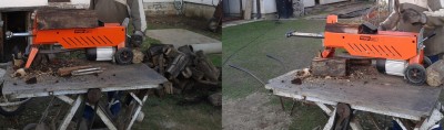

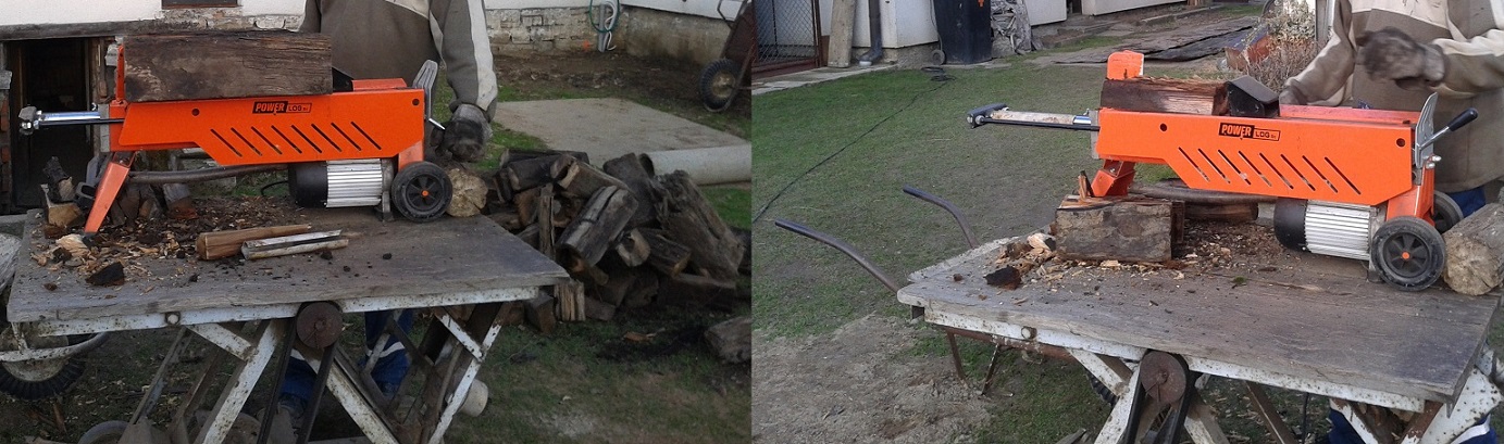

Taky ji mám a je fajná. Trošku jsem si ji upravil na nožní spouštění abych mohl špalek jednou rukou přidržovat.
