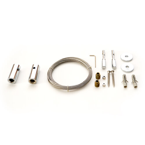

Ještě jsem to neviděl na vlastní oči, ale závitovou tyč na chemickou maltu/kotvu tam nedám. Bude tam podobný systém jako je na obrázku, akorát dvou-lankový, který už se neprodává. Prodává se pouze jedno-lankový. Vrut má zapuštěnou hlavu a na ten dutý čep se nasune konzole pro lanko.
Asi to provrtám hlouběji a dám tam klidně 120-160mm hmoždinku do pórobetonu, i když tam prej (bývalý) švagr dával delší hmoždinky, stěna má 450mm.

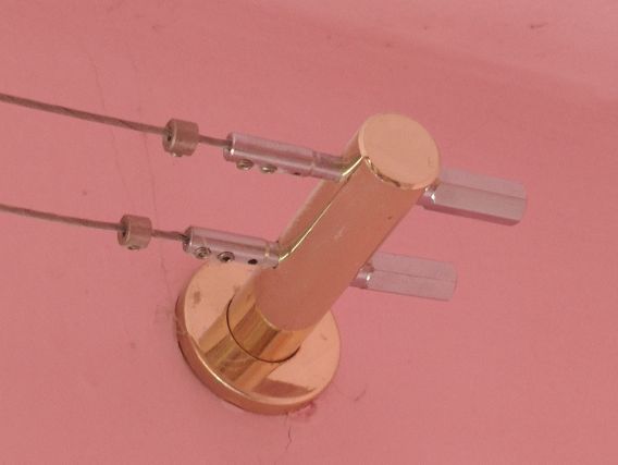

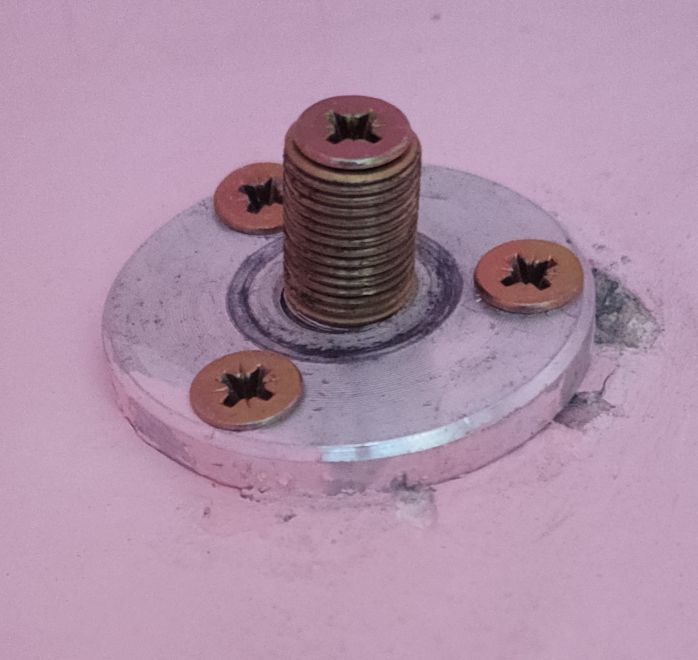

Nakonec to vypadá trochu jinak a bývalý švagr to neudělal špatně. Tři krajní šrouby jsou 80 mm dlouhé + prostřední 120 mm a drželo to dobře. On se vyosil ten střed, protože ta konzole na lanka nebyla dobře dotažená. Uvolněné hmoždinky byly špatný odhad.
Vyšrouboval jsem to, otočil, konzoli zašrouboval, napnul lanko a ten střed se začal narovnávat. Potom jsem konzoli pořádně dotáhl se šroubovákem v díře jako pákou, kdy se trefila i poloha těch děr pro lanka, protože to se asi švagrovi nepodařilo a musel se např. o půl až třičtvrtě otáčky vrátit. Tím se to nejspíš začalo časem vyosovat.
Před šrouby jsem do hmoždinek nacpal nějakého Mamuta z načnuté/darované kartuše, které lepí taky kde co, tak to snad bude nějakou dobu držet.
Když se ten lankový systém dobře napne, tak stejně jsou středně-těžké závěsy na čtyřdílném okně uprostřed prověšené tak o 5 cm. Není to moc dobrý nápad.
