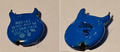

V úterý v podvečer jsem ucítil v mé pracovně jemný pach spáleného bakelitu. Odpojil jsem všechna zařízení vytažením centrální zásuvky, a pátral po čichu odkud to vychází. Nic jsem nevyčmuchal. Po vyvětrání a zapnutí PC bylo cítit opět slabý pach.
Znovu jsem vše odpojil a po vizuelní a čichové kontrole jsem opět dal zástrčku do zásuvky. V zásuvce se objevil "blesk" a vyletěl bytový jistič okruhu a vzal sebou hlavní jistič na chodbě.
Ráno jsem všechny připojené okruhy proměřil ohmmetrem na zkrat, ale vše se jevilo OK.
Postupně jsem zapojoval jednotlivé přístroje. Po připojení záložního UPS k PC opět blesk a tma, jističe venku.
Po odkrytování UPS jsem nepozoroval žádné spálené stopy po zkratu.
Připojil jsem znovu UPS do zásuvky, a na jednom místě vyletěl v UPS oheň jako z hořáku svářečky. Jističe opět venku.

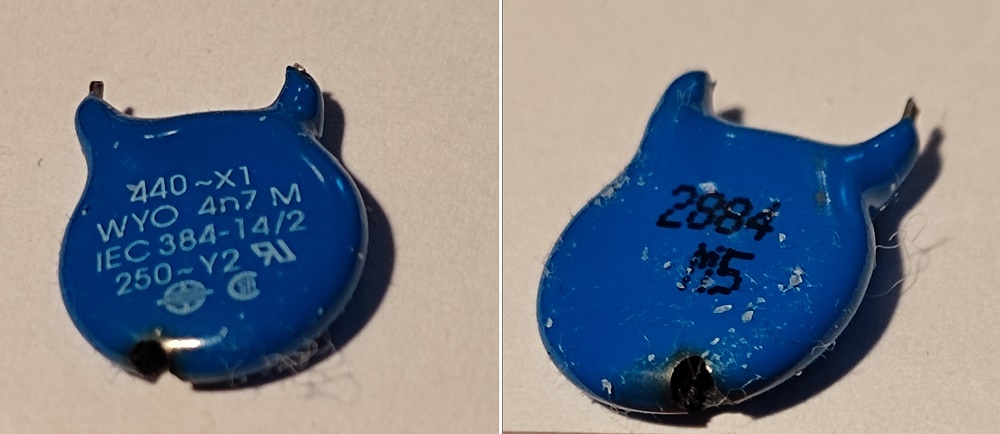

Podrobnou prohlídkou v místě záblesku jsem našel modrý odrušovací kondenzátor s malou vypálenou dírkou - viz přiložený obrázek.
Po jeho vycviknutí je vše opět funkční. Při malém napětí na ohmmetru kondenzátor zkrat neukazuje.
Jaký je závěr této reportáže. Takových kondenzátorů je v kazdém zdroji elektroniky několik. Před definitivním proražením kondenzátor jen hřál. Ten jemný pach byl cítit. Mohlo se také stát, že nedojde k tvrdému průrazu a kondenzátor se nahřeje na teplotu, kdy může něco zapálit v okolí. Nebo vyšlehnutý blesk z kondenzátoru může zapálit něco hořlavého přes větrací otvor pod daným zařízením.
Poučení: Není asi dobré nechat pod napětím veškerou elektroniku doma ve stavu Standby. Zejména při odjezdu na delší čas nebo přes noc. Netěstí nechodí po horách, ale po ......... .

Ešte horšie sú na tom varistory, ktorým stárnutím klesá Un. Tie vydržia oblúk v porovnaní s podobne veľkým C X1/Y2 o niečo dlhšie.
Riešiť by to mala oblúková ochrana (AFDD).
Příspěvky: 10090
#5 Příspěvek od Artaban001 »
X1 třída je tuším že od toho, aby po průrazu zůstal ve zkratu. Tudíž by měl zaučinkovat pojistný element ( pojistka, jistič). A kdopak z vás vypíná že zásuvky, nebo aspoň odkládá bokem varnou konvici mimo stojánek? Unavený pérko ve spínači způsobuje riziko samovolného zapnutí při otřesech.
