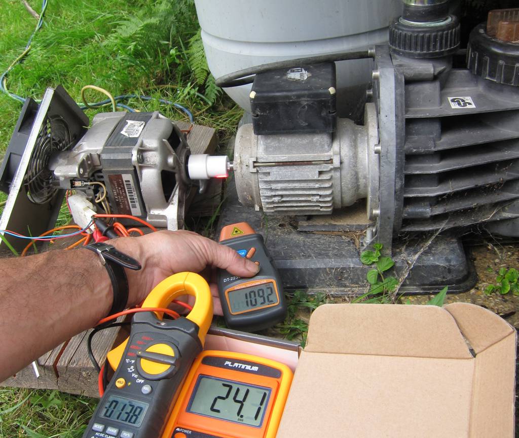

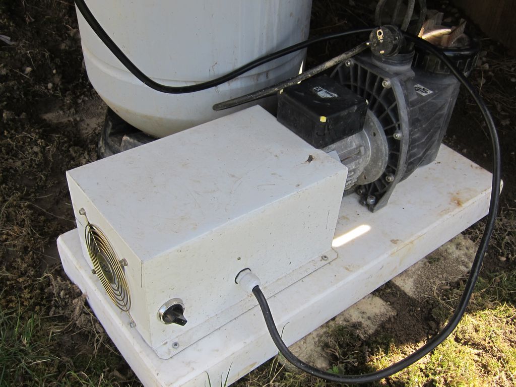

3. pokud jsi zručný, jdi do varianty "jova1", ta se mi líbí nejvíc.
Zjistil jsem že můj čínský solární PWM regulátor zřejmě umí používat baterie v mnou definovaném rozmezí dle rady "Olchor" a "Houmr" (discharge reconect a discharge stop)
Verze ss motor z pračky podle "Jova1" je zajímavý ale pro mě asi nebude, protože mám pouze jeden panel a nevím jestli by to utáhl nějaký step-up měnič.

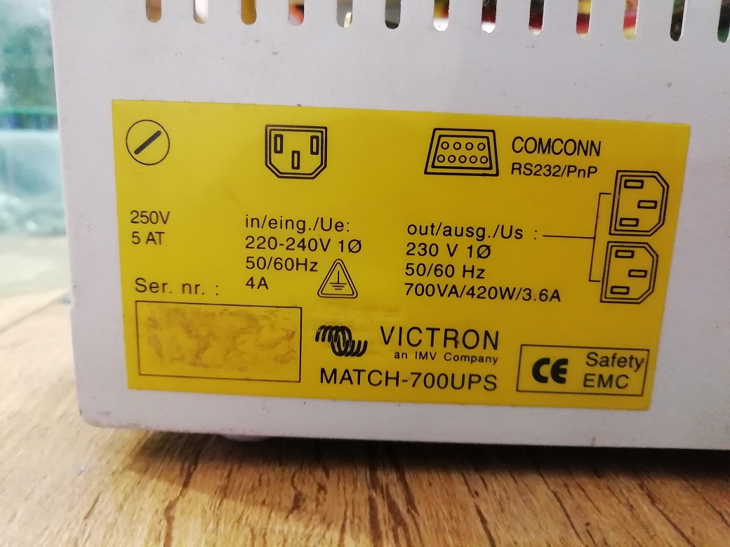

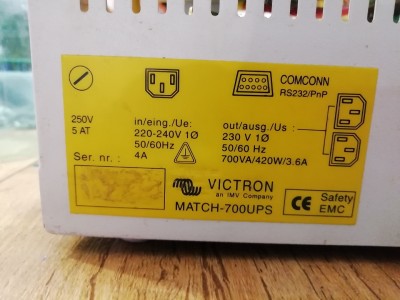

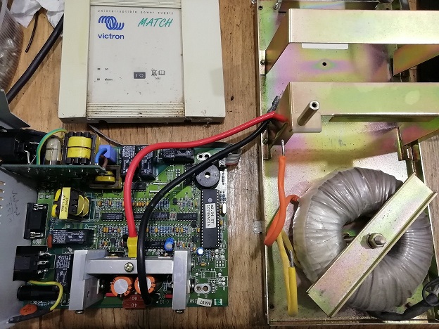

Momentálně přemýšlím zda půjde upravit a použít měnič z UPS Victron Match-700UPS dle manualu sine wave 700VA/420W na čerpado 160W.
Tušíte někdo jak upravit nebo mám koupit nový?
