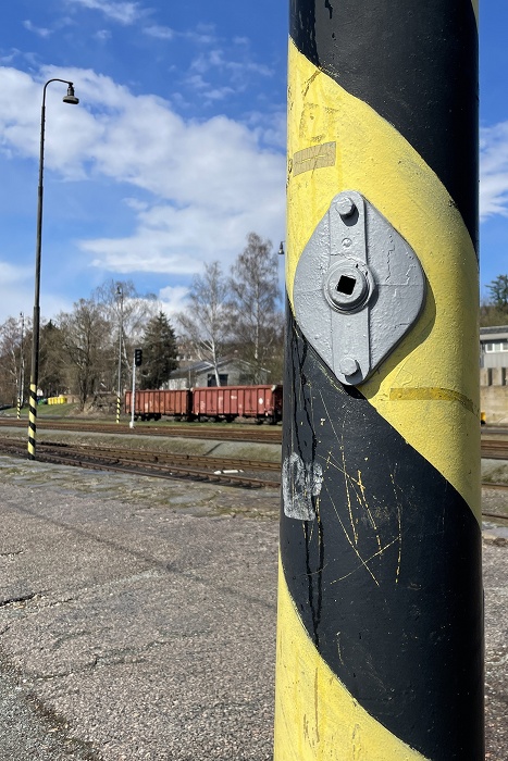

sloup lampy osvětlení - k čemu slouží tento 4-hran
sr71
Příspěvky: 2694
#1 Příspěvek od sr71 »
všimnul jsem si na nádražní lampě tohoto otočného 4-hranu, k čemu to je?
Příspěvky: 35015
#2 Příspěvek od EKKAR »
Naviják na lanko uvnitř sloupu. Klikou se spustí celá lampa na lanku dolů k údržbě nebo výměně.
sr71
Příspěvky: 2694
#3 Příspěvek od sr71 »
aha, tak tohle mě vůbec nenapadlo, díky, zas jsem o něco chytřejší
Příspěvky: 8066
#4 Příspěvek od Hubert_79 »
Někdy je na lampách žebříček a tohle nemají. Jen by mě zajímalo, jak je toto aretované, aby to tíhou lampy nesjelo dolů samo?
Lukas-Peca
Příspěvky: 4505
Bydliště: Zlín
#5 Příspěvek od Lukas-Peca »
Nahoře je mechanismus podobný tomu v propisce. Pro spuštění lampy je tato navijákem povytáhnuta nahoru, čímž se mechanismus odjistí a potom ji lze spustit dolů. Obsahuje to i konektor na napájení.
Tomu stožáru se říká typ JŽ a žebříček je na něm vždy, ale pro údržbu není potřeba, na to je tam ten naviják. Když to nejde spustit, stejně tam nikdo neleze a přijedou s plošinou. Moderní nádražní lampy mají stožár s pantem, ke kterému se přijede s takovým vozíčkem, na kterém je hydraulický píst. Lampa se nadzvedne, aby se pant odjistil, a pak se celá sklopí na zem.
ferdislav
Příspěvky: 1608
Bydliště: Mostecko
#6 Příspěvek od ferdislav »
Nevím jestli je to přesně ten typ,ale to lanko to nedrží, svítilna má takový mechanismus, že se při vytažení zasadí do protikusu a zacvakne, drží sama, při sundavání se cukne nahoru a zámek se zas vycvakne a lampa spustí
ps Lukas byl rychlejší : )
Příspěvky: 35015
#7 Příspěvek od EKKAR »
Já to právě jednou viděl tady v Třebový u odstavnejch kolejí spouštět. Maník nasadil kliku jak do flašinetu a za chvilku byla lampa dole ...
vicious
Příspěvky: 747
Bydliště: 3 km od Humenného
#8 Příspěvek od vicious »
Inak tie lampy (resp. v stožiari) majú každá svoje oddeľovacie trafo - vie to niekto potvrdiť?
Lukas-Peca
Příspěvky: 4505
Bydliště: Zlín
#9 Příspěvek od Lukas-Peca »
Na elektrizovaných tratích je to možné, ale neplatí to plošně.
Příspěvky: 10090
#10 Příspěvek od Artaban001 »
Teda nevím, jaký by to mělo význam. Těleso světla je stejně spojeno s kolejí přes průrazku. Stočením reflektorů dolů se nahoře odpojí od vedení konektorem. Při navrácení reflektoru zpět nahoru je nějakým naváděcím vedením - rozuměj nějakou vodící drážkou - zajištěno, že se reflektor připojí zpět na vedení.
Lukas-Peca
Příspěvky: 4505
Bydliště: Zlín
#11 Příspěvek od Lukas-Peca »
Zřejmě to bude kvůli tomu, že svítidlo nemá izolační pevnost na trolejové napětí a současně není dost vodivé na to, aby svedlo zkratový proud do stožáru. Tak je tam oddělovací trafo, aby trolejové napětí nevlítlo do té osvětlovací sítě. Ale nerad bych kecal.
Příspěvky: 10090
#12 Příspěvek od Artaban001 »
Stožár je ukolejněn - takže trakční napětí jde přes těleso světla a průrazku do kolejí. Vedení je uvnitř stožáru. Nemyslím si, že by mohlo dojít k průniku trakčního napětí do vedení nn. Větší nebezpečí je podle mě blesk. Oddělovací trafo dimenzované na odělení 25KV si nějak uvnitř toho svítidla nedokážu představit. Ono stačí jen to, že - nejspíš v tý hlavě - bude nějaká tlumívka kvůli výbojce.
Lukas-Peca
Příspěvky: 4505
Bydliště: Zlín
#13 Příspěvek od Lukas-Peca »
Však já myslím 3kV tratě. Na 25 kV se to oddělovací trafo těžko vyrobí a navíc takové napětí si cestu do koleje najde, ale měnírna na 3 kV má vypínací proud třeba 12 kA a to už nějaká smaltovaná mísa nepřenese. Zabezpečovací zařízení se dělá na izolační pevnost 4 kV.
Jinak to spouštění na lanku není radno provozovat u elektrizované koleje za větru :psouk:
Naposledy upravil(a) Lukas-Peca dne 13 dub 2022, 21:27, celkem upraveno 1 x.
ransom
Příspěvky: 3935
Bydliště: Náchod
#14 Příspěvek od ransom »
To není oddělovací trafo, ale předřadná tlumivka pro výbojku, která je v lampě. Tlumivka je dole ve sloupu pod dvířky.
Příspěvky: 8066
#15 Příspěvek od Hubert_79 »
Lukas-Peca píše:Jinak to spouštění na lanku není radno provozovat u elektrizované koleje za větru :psouk:
Jak se pozná elektrizovaná kolej?
Také bych řekl, že na těch elektrifikovaných tohle už nebude a že na tu tebou popisovanou eventualitu někdo myslel.
