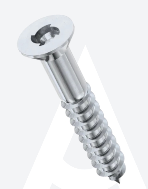

#9 Příspěvek od termit256 »
patrikvarga píše:Niektoré bezbečnostné sú ozaj bezbečné.
Pokud chces nekoho opravdu nasrat, pouzijes tyhle trhaci :-)
