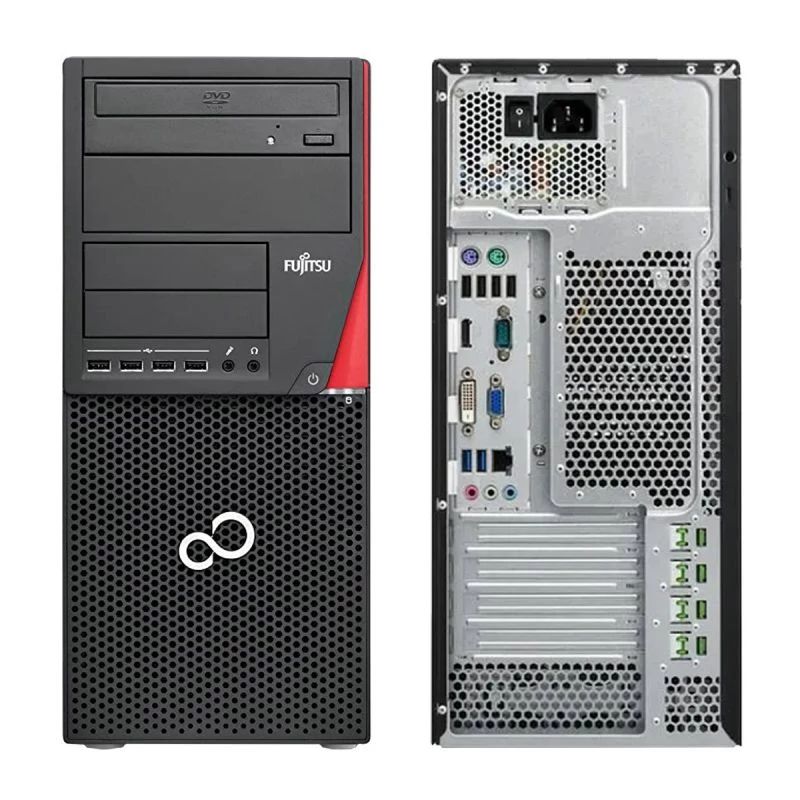

piCZus píše:P720
Podívej se tady na třetí obrázek. Case je sice vcelku normální, ale zdroj 12V, takže napájení HDD a mechanik jen z MB. Tam normální desku nedáš a do té kisny se zas nenacpe běžný zdroj (bez řezání stěny).
https://www.it-bazar.cz/repasovane-poci ... -tower.htm
