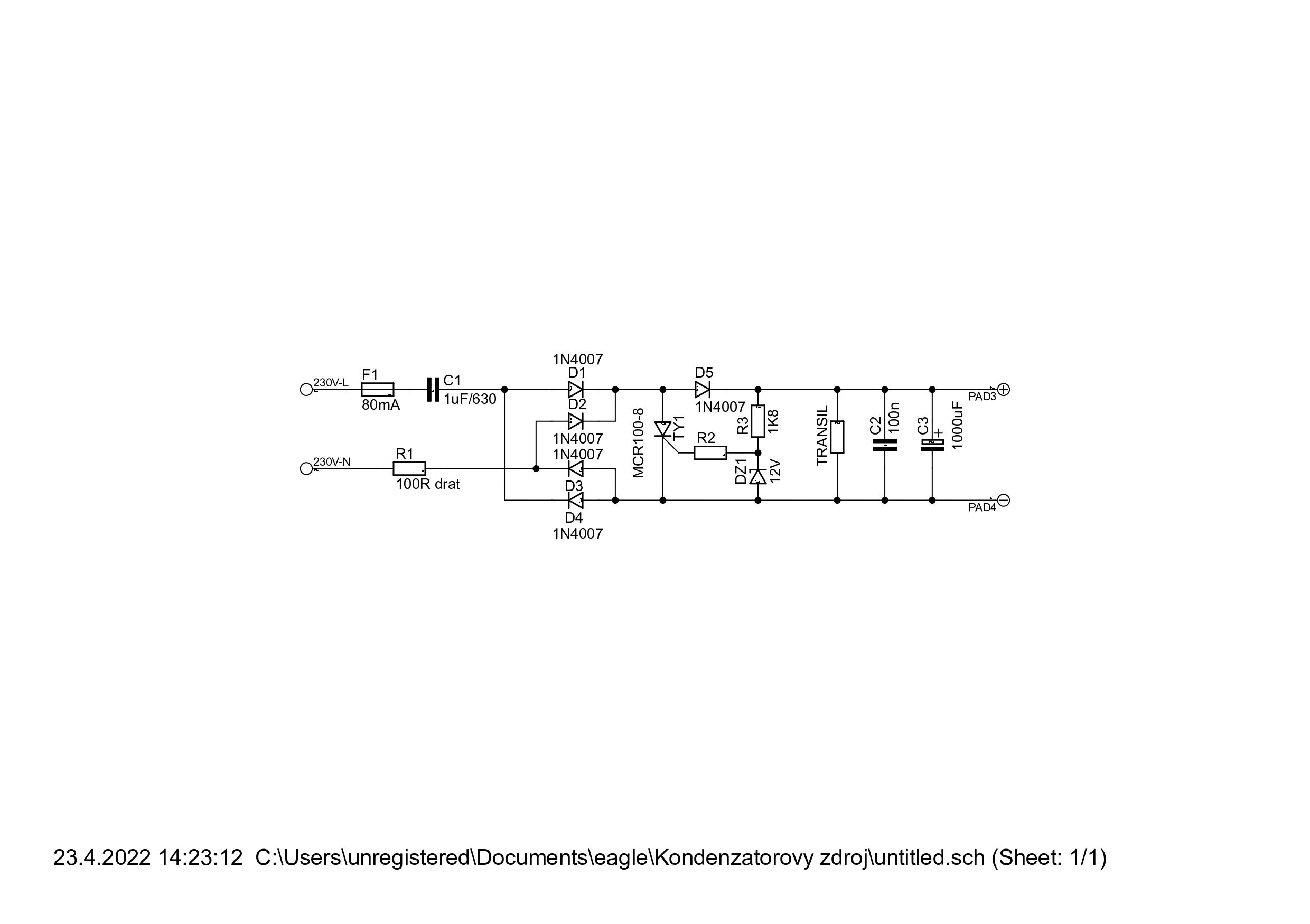

Zdravim, mam dotaz k teto konstrukci zdroje za pouziti kondenzatoru
V zapojeni je pouzit tyristot typu kt206. Ale pokud budu z obvodu odebirat proud cca 50mA neni tento typ pripadne podobny uplne zbytecny? Kdyz jsem obvod osadil typem MCR100-8 ktery je v pouzdru TO92 na 0,8A obvod pracoval vporadku.
Tedy muj druhy dotaz je ze ve schematu je omezovaci ochrany odpor R2 30 ohmu. Kdyz tedy na gate tyristoru je 0,8V tak by vychazelo ze maximalni proud muze byt cca 26mA coz by odpovidalo kt206. Typ MCR 100 ma psano v katalogu 200uA tak me to vychazi na odpor 4000 ohmu max. ale nevim jestli to pocitam vubec spravne...
Pres tyristor teklo cca 25mA na SS stridavem rozsahu a 50mA pri DC na multimetru. Mel teplotu cca 30 stupnu

Podle Ohmova zákona počítáš dobře ale se špatnými hodnotami. Na odporu nebude 0,8 V. Při 9V se otevře zenerka, napětí bude dále stoupat až začne odporem protékat takový proud, který spustí tyristor.

Mimochodem, je dobrý provozovat ten tyristor s řídící elektrodou "ve vzduchu", pokud je ta zenerka "zavřená"? Já bych tam přidal odpor či kondenzátor.
Jinak ty zenerky se hodně liší, určitě to koleno bude dost pozvolný a od každýho výrobce jiný.
Tady to řeší trošku přesněji:

A sakraja tam mam zenerku 12V tvorim zdroj 12V.. pri odberu ze zdroje cca 55mA do gate tyristoru tece 5uA
Zdroj naprazdno dava 12,6V uplne konstantne a pri zatezi 55mA dava 12,4V
Omezovaci odpor jsem pouzil ale 100R hodnota 1K2 je uplne nesmyslna... hodnota proudu by mela byt vuci diodam prijatelna pri startu

Diky za tip. Doplnil sem kondenzator 100n mezi Gate a Gnd

jeste dotaz ohledne hodnoty to odporu pokud tedy budu brat jako mezni hodnotu toho proudu do gate 200uA tak pri 12V to vychazi na silenych 60k... jakou mam brat hodnotu napeti?

Určitě bych se spíš držel toho, při jakým proudu má ta zenerka definovaný napětí. Některý mají 1mA, některý 10mA. Takže pořád bych byl spíš za přidání odporu proti 0V.

V principu se bude napětí zenerky, odporu a gate tyristoru sčítat. Pro příklad, ZD 9V, gate 0,8V, R 1kOhm, I spínací 1mA by mělo na výstupu hlídat napětí 9+0,8+1=10,8V.

oscilos píše:Zdroj naprazdno dava 12,6V uplne konstantne a pri zatezi 55mA dava 12,4V
Při vstupním 100nF kondenzátoru mne podle kapacitní reaktance na 50Hz vychází jeho imaginární jalový odpor 31,8kΩ. Takže to může na výstupu dát maximálně nějakých 7 mA, jak jsi docílil maximální zátěž 55mA?

Hodnoty v tom schematu jsou spatne... ja to zapomel upravit
Kondenzator je tam 1uf i odpor 1k2 je tam spatne je tam 100R

Ten odpor tam bude dostávat dost na prdel, sežeň si poctivej drátovej, metaloxid se ti přepálí.

Je tam momentalne TR507. Nicmene jsem zkousel i dlouhodobe zapojit dva metaloxidy 2W seriove a jejich teplota byla do 55 stupnu pri tom zapnuti bude odpor pomerne dost namahany to je asi fakt...
tak jsem tam upravil ten odpor s tou zenerkou

TR507 je v pohodě, ten to vydrží, ale ta 80mA pojistka úplně nevím no...

Nemáš prohozenou zenerku a odpor?
