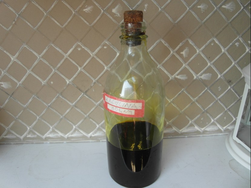

Teraz som vypratával pivničku, pozostalosť, kde som v regáli v bežnej "prepravke na ovocie", okrem iných starostlivo odložených chemikálií, objavil v sklenej fľaši s korkovou zátkou kyselinu soľnú. Všetko kovové nadosah je hrdzavé.
Zrejme ju zlikvidujem, cez to všetko: ako skladovať takéto kyseliny, aby výpary nespôsobovali škodu :?: Vždy som videl kyselinu soľnú bežne položenú niekde na polici v pôvodnej fľaši, nikto to neriešil, ja nie tiež... Vyzerá, že to ale nestačí...

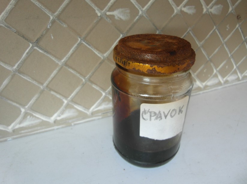

Prihodil som obrázok fľaše, a pridal aj z tej istej prepravky nádobku s čpavkom, neviem načo tento voľakedy doma používali, možno na čistenie strieborných vecí, zaujímavé je že oboje náplne sú rovnako nejaké hnedé, čpavok dokonca nejaký hustý, môžu to byť farby a konzistencia výsledkom nejakého použitia? Alebo je to aj vekom? Zrejme je to na likvidáciu jednoznačne?

Vyhodil by som to ako nebezpecny odpad - nikto nevie, co tam skutocne je.

Kyselina chlorovodíková prodávaná jako technická bývá slabě nažloutlá. Hnědá kapalina na fotce je buď použitá kyselina, nebo je v lahvi něco jiného. U čpavku bych očekával, že to bude při pokojové teplotě plyn. Takže jde spíš o čpavkovou vodu, rovněž asi použitou. Každopádně bych je zanesl do SD. Co se týká skladování, nenechávat poblíž předměty, u kterých nechceš, aby zrezivěly.

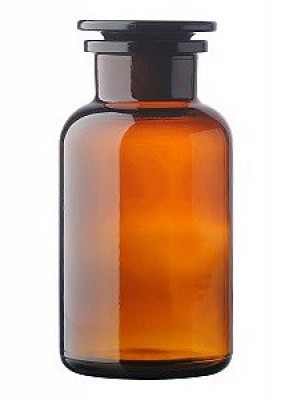

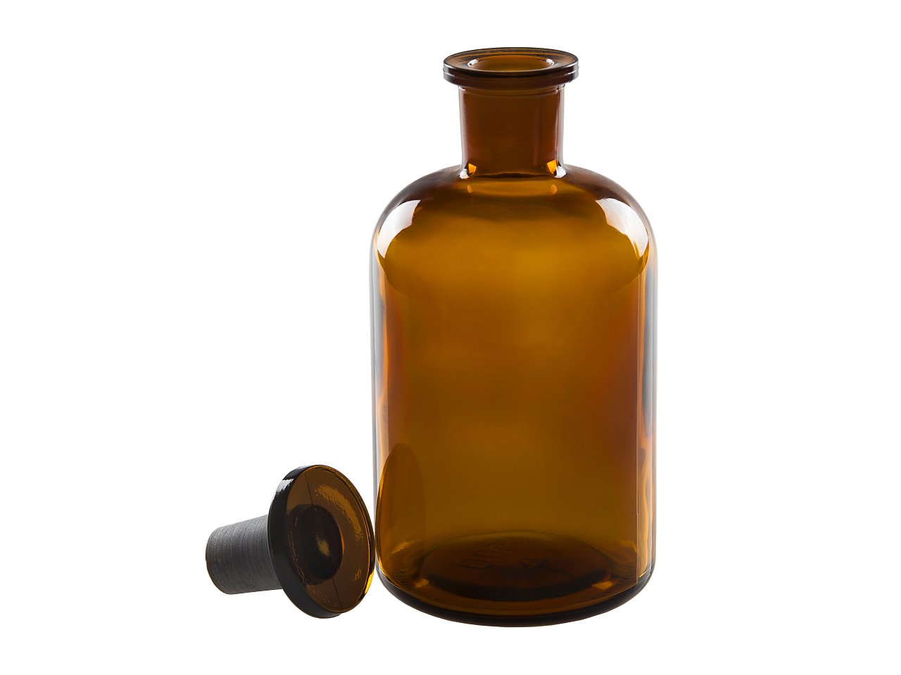

Jinak doma skladuju chemikalie tohoto druhu zasadne v lahvich na to urcenych.
Nekde z velkoskladu stoji sklenene lahve na chemikalie par korun a clovek ma vystarano naveky a nemusi se bat co to udela za rok...

Ty se zabroušenou zátkou jsem měl a snad myslím HCL v tom skladovat nešlo, časem byl vždycky problém zátku vytáhnout. Ale už je to dost dlouho a možná to bylo něco jinýho. Stejně jako se mi to neosvědčilo tuším u tvrdidla na epoxid, to vyvzlínalo snad vždy a ze všeho.

HCL se v tom skladovat nedá. To je dobré tak na vývojku a ustalovač. Na HCL ale stačí obyčejná skleněná flaška, která musí mít plastový špunt a potom šroubovací uzávěr. Mám doma aspoň dvě litrové flašky a nikdy neprolínaly, protože jsou v těchto originál flaškách tak, jak to má správně být. Peroxid vodíku je taky bez problémů a ostatní "domácí" chemikálie už nejsou tak citlivé na jiné skladování. Dusičňany ale skladuji úplně jinde, aby se tyhle sračky neviděly ani přes otevřené dveře. :wink:

mě HCL prolínala i ze skleněné láhve se zabroušenou zátkou

V podobnej flaske sme mali v chemickom labaku na strednej skole kyselinu sirovu. Ked sme s nou mali robit, otvorit sa to nedalo.

Kdysi jsme na vojně čistili pisoáry kyselinou solnou. Byla to slabě žlutá, páchnoucí tekutina, která po styku s čištěným povrchem pěnila a muselo se s ní pracovat při otevřeném okně, nejlépe v průvanu. Jo, a jak si teď vzpomínám, rádi jsme se před tím nasoukali do "atombordelu" (plynová maska a VOP63) Tekutina v lahvi na fotce nevypadá jen na kyselinu solnou, možná byla něčím znečištěna. Případně by to mohla být lučavka královská. Ta by měla být žlutohnědá. Ale, že by její páry dlouhodobě vydržel korek?
Stejně tak, dle barvy, ten zbytek ve druhé lahvičce není jen čpavek. Ten by měl být čirý, nebo slabě žlutý. Je to plyn, rozpuštěný ve vodě.
Takže nejlépe, jak již bylo nade mnou doporučeno, odevzdat ve SD do nebezpečného odpadu.
