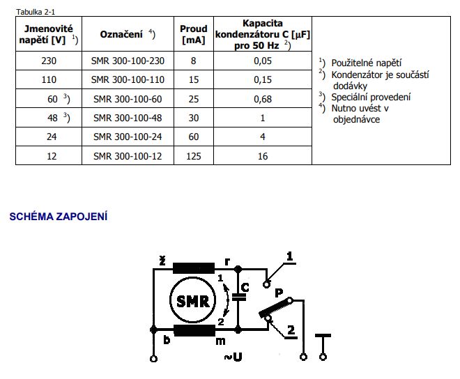

Tady máš tabulku s kondenzátory pro různá napětí a zapojení. Nedávno jsem řešil podobný problém - bylo to špatně zapojené. A jak píše Hill zkontroluj ohmmetrem vinutí a také se přesvědč, jestli nemá kondenzátor svod, matně si vzpomínám, že jsem s tím měl kdysi taky celkem nečekaný problém.

V tabulce jsou 4 mikro, ve schématu jsou psány 3.Mám motor na 24 V.Taky to zkusím.

Správně jsou 3 µ (1M + 2M hovňáky paralelně). Ta tabulka se týká novoborských motorků SMR, kdežto v gramofonu je motorek M303, který si vyráběli a dodnes vyrábějí v Litovli.
