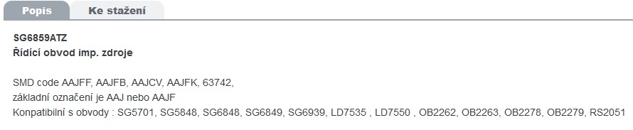

#2 Příspěvek od Zaky »
Tady: https://remont-aud.net/ic_power/
A dej sem víc info, v jakém je IO pouzdře, v jakém je to zařízení a nejlépe foto.

Příspěvky: 7050
#6 Příspěvek od Zaky »
Projdi ještě oba datasheety, ale myslím, že můžeš použít toto: https://www.kondik.cz/io-cr6853t/?gclid ... hkQAvD_BwE

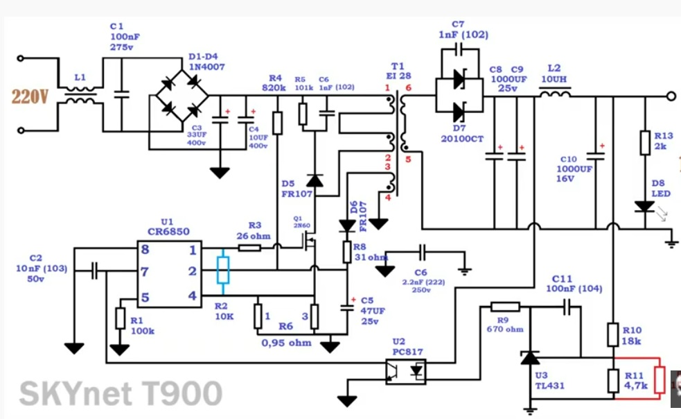

Příspěvky: 20876
#8 Příspěvek od BOBOBO »
Tak jsem to po noční nyní dodělal . Hodně toho vyhořelo , dal jsem tam tr 2N , a snímcí R jsem musel dát 0,33J . Dobrý popis je zde : https://www.youtube.com/watch?v=RTW3o9kGtS4 a přibližné schema níže .
