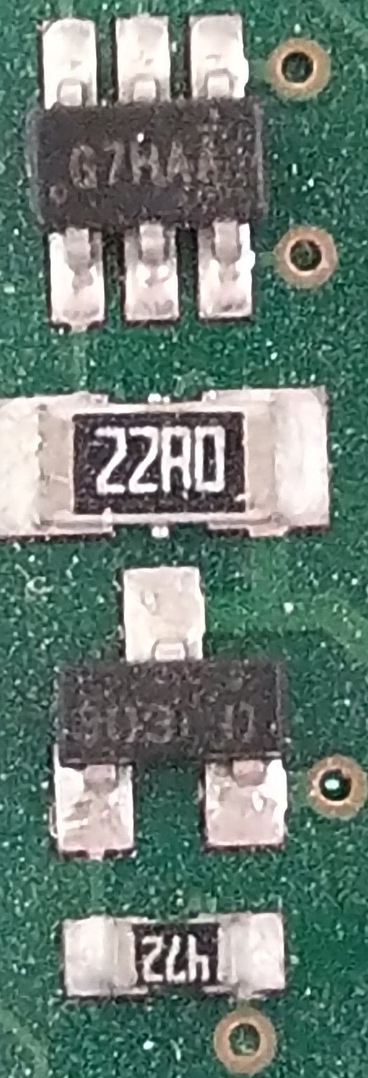

Zdravím vás, přátelé.
Vím, že fotka stojí za kulový,
ale dokázal by někdo určit, co je to za tranzistor a součástku u ní?
Na tranzistoru je na pouzdru 303 D.
Na té druhé pak G7HAA.
Tranzistor jsem odhadl na FDN303, ale to druhé nevím.
Předem děkuji za pomoc.

#2 Příspěvek od Michal22 »
Zkus vyzkoumat, kam vedou další vývody.
Mohl by to být nějaký Mosfet, v těchto pouzdrech se dělají jednoduché i dvojité.

#3 Příspěvek od Cowley »
Díky za odezvu.
Jedna noha je na GND, druhá je do MCU a třetí ven na svorkovnici.
Na podobném zařízení, ale stejném zapojení, je na stejně zapojeném tranzistoru označení 337, a to už mi hlava nebere. Přitom by měl být maximální proud do 500mA.

#4 Příspěvek od KUBO »
Podľa mňa, čo som našiel:
303 = FDV303N
337 = FDN337N
Pozdravuje Vás Martin

#5 Příspěvek od Cowley »
Kubo: je to asi tak, díky.
Právě ten rozdíl v max.proudu podle datasheetu je mi záhadou.
Navíc u FDN337 je uvedeno, že má SMD MARKcode 618?
A s těmi šestinohými jsi se nesetkal?
