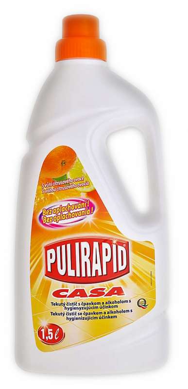

Zohnal som teda Pulirapid Casa - cistic s amoniakom a alkoholom. Dal som kvapku na "modry vstup" a zafarbila sa na modro. To vyzera slubne - izopropanol to nedokazal.
Příspěvky: 37417
#15 Příspěvek od rnbw »
Trochu modrej to rozpustilo, ale dalej uz to nepomahalo.
Dosla mi trpezlivost, tak som nalial do misky vriacu vodu, do nej dal trochu kyseliny citronovej a nechal v tom nejaky cas ponorene trysky.
Voda v miske sa vobec nezafarbila, ale uz dokazem striekackou pretlacit vodu aj cez modru 8O.
