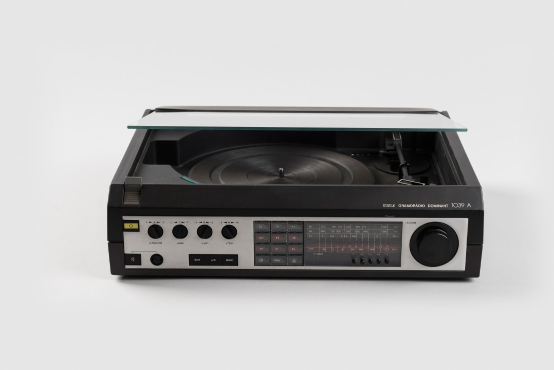

#1 Příspěvek od samec »
Páči sa mi dizajn tohto gramofónu, najme sklenený kryt. Občas je Dominant 1039A na predaj v bazároch. Rozmýšľam nad kúpou. Chcel by som sa tu preto pobaviť o možnostiach jeho vylepšenia. Napríklad nové ramienkio, antiskating, nový pohon, výmena potenciometrov za stereo... Rádio ma nezaujíma, ani korekcie, ani zosilňovač. To by som vyhodil a nahradil niečim lepším. Ide o to, či sú také úpravy reálne, alebo je tam nejaký zásadný problém, pre ktorý sa to neoplati?

Ahoj,
na Dominantu jsem začínal. Nejen, že má vcelku povedený design, ale to sklo je vlastně dost praktické a bytelné. Nejhezčí je varianta se stříbrným čelním panelem. Dělal jsem průzkum a jsem přesvědčený, že jich pár takových v Tesle vyrobili. Dá de přehodit z Sola, ale musí se vyměnit rámečky tlačítek a knoflíků.
Volil bych s HC 30 a do 108MHz doplnil MM přenoskou. Předzesilovač bych doplnil do volného místa na desce dle schématu Sola. Šumící korekce jsem nahradil jedním ze svých prototypových modulů (LM1036N) do 820A se kterými jsem tady sice no úspěchu nesklidil, ale zaručeně mě zbavil toho hrozného syčení.
Je mi jasné, že to třeba není úplně takový posun jaký si představuješ ale za pár korun a dvě odpoledne máš hotovo. Desky ti to vysokým přítlakem hoblovat nebude a s originálními bedničkami které si tehdy zájemce musel dokoupit zvlášť to na doma do pokoje bude příjemný poslech. Na Standu Hložka úplně v pohodě :-)
Jo a ještě jedna důležitá informace v Domoninatu vůbec není tolik místa jak to na první pohled vypadá většinu vnitřního prostoru zabere gramofon

Tak som došiel k jednému v opticky zachovalom stave s drobnými nedostatkami. Sklo voľne padá vlastnoiu váhou bez akéhokoľvek odporu. Zámok krytu ide odklopiť len s vrzotom enormnou silou. Gombíkom ladenia sa dá točiť donekonečna. Ešte som ho nezapínal ani neotváral. Šasi gramofónu je HC16, prenoska CS29. Tak teraz neviem, či je to dobré alebo ako.
