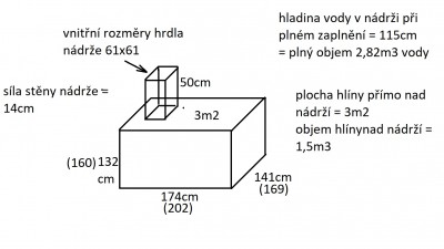

trápím se teď s jedním problémem spodní vody a nádrže na dešťovku.
Mám novostavbu kde musela být pro udělení stavebního povolení nádrž na dešťovku. Je tedy ale prý vysoko spodní voda - údajně už v 80cm takže se žádná voda z nádrže odebírat nemůže, jinak by prý spodní voda nádrž vytlačila nahoru.
Mě se to ale nezdá a k nádrži už mám připravený trubky k závlaze a chci tu vodu využívat..
Nádrž je betonová a bohužel neznám její přesnou váhu - ta by se ale asi dala odvodit od běžné váhy 1m3 betonu. Podle hrubého výpočtu obejmu všech stěn by to vycházelo na cca 2,6m3 betonu. Váha m3 betonu je 2 až 2.5t = zhruba 5,7tun (což se mi zdá nějak moc, no snad jsem se při výpočtu nesekl :D )
Z celé nádrže ještě trčí 50cm výlez /hrdlo/ a celá nádrž tedy ještě leží 50cm pod hlínou. Tzn. na nádrži leží ještě 1.5m3 hlíny
V příloze dávám rozměry nádrže. Rozměry jsou zevnitř nádrže. Nádrž má sílu stěny 14cm. V závorkách tedy venkovní rozměry.
Dokázal by prosím někdo vypočítat, kolik vody můžu s klidným spaním odebrat, aby mě tu nádrž nevytlačila spodní voda ?

Vyšlo mi velice přibližně, že betonu je 0.8 kubíku (výška 132cm, nevím co je údaj v závorce), beton má od 400kg/kubík do 6000kg/kubík, když odhadnem, že váš beton má 3000kg/metr krychlový vyjde mi váha nádrže 2,4tuny, z toho mi vychází, že by plaval s velkými obtížemi, i s navezenou hlínou je vytlačení silně nepravděpodobné. A možná počítám špatně, třeba se někdo na...e a spočítá to definitivně.

Bez komínku: 1,60 * 2,02 * 1,69 - 1,32 * 1,74 * 1,41 = 2,22 m³

Tak nějak jsem to počítal, asi se cestou něco vymklo. V tomto případě nádrž plavat NEMŮŽE.

Spodní voda je dle zadání hloubce 0,8m. Nádrž má stavební výšku 1,6m. Na ní bude ještě 0,5 m zeminy, tedy spodní okraj stavby nádrže bude v hloubce 2,1 m. To znamená, že spodek nádrže bude 1,3 m pod úrovní hladiny spodní vody. Spíše by bylo vhodné se zamyslet:
