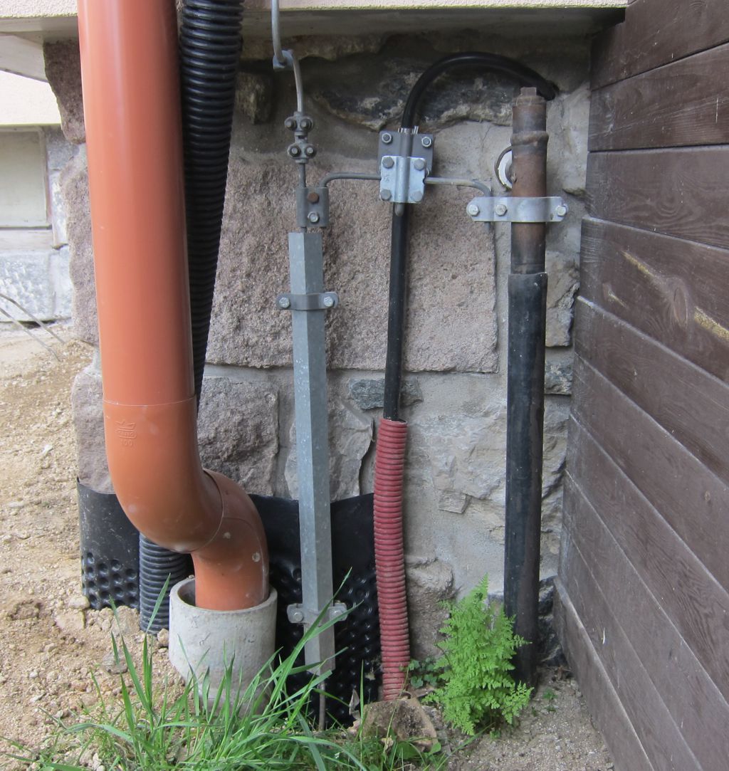

Zdravím, trochu předělávám elektriku ve starším domě a potřeboval bych poradit jak připojit ekvipotenciální svorku. Problém je, že budova nemá žádný základový zemnič, hromosvod je napojen na vnější tyčové zemniče. Tak co s tím? Mám zatlouct další tyčové zemniče a připojit jí na ně? Mám ty zemniče, hromosvodu a svorky, mezi sebou propojit?

Nejde jen o ten PEN, je tam zavedený plyn, ústřední topení … Navíc rozšiřuju solární elektrárnu, přívody tahám v pancéřových kabelech, na něco potřebuju připojit jejich oplet. Zatím to mám u panelů přizemněné tyčema a u baráku takhle propojené s plynem na ten hromosvod, ale asi to nebude správně. V tomhle tápu. :(

Pokud to máš na jedné straně přizemněné tyčema u solárních panelů a někde jinde u baráku na hromosvod a plyn, tak to je určitě špatně, tím vytváříš zemní smyčku, po které můžou téct vyrovnávací proudy. A v případě zásahu blesku se ve všem, co je připojený na soláry, budou dít úžasný věci!!! I na funkci to bude mít vliv... :D

Spíš bych to zemnil u panelů a přepěťovek. A od hromosvodu pak s tím kabelem co nejdál. Takový blízký souběh, jak na fotce, taky není dobrý.
