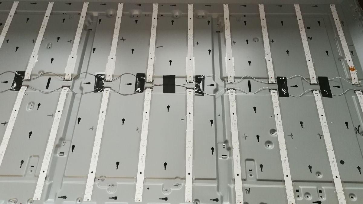

Podle všeho má tato TV 22 pásků podsvícení po 3 LED: https://www.ebay.com/itm/203861222941
V televizi to vypadá podobně jako na obrázku, při pohledu zezadu:
- jedna větev jde na 2x6 pásků vpravo
- druhá větev jde na 2x5 pásků vlevo
Jak je to zapojené? Pásky vypadají v sérii, jsou ty led také sériově? Jenže 540mA je nějak moc, ne?
A druhá otázka, vyplatí se opravit? Ta sada není drahá, má tam i sadu se 4 pásky za USD20. Nebude to odcházet dále?
A nakonec, jak to, že nemají ty pásky difusory? To se přehazuje z těch starých, nebo je to řešené jinak?

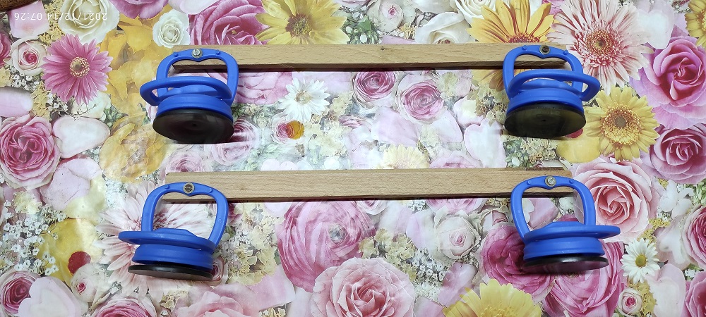

No 55" uhlopříčka je už dosti velká na překládání bez pomocí přísavek. Já jsem na Aliexpress-e koupil malé přísavky a po dvě jsem je spojil a takto jsem s jejích pomocí také překládal 55" displej.
To odebrání dvou 15Ω rezistorů by mělo být v pohodě.

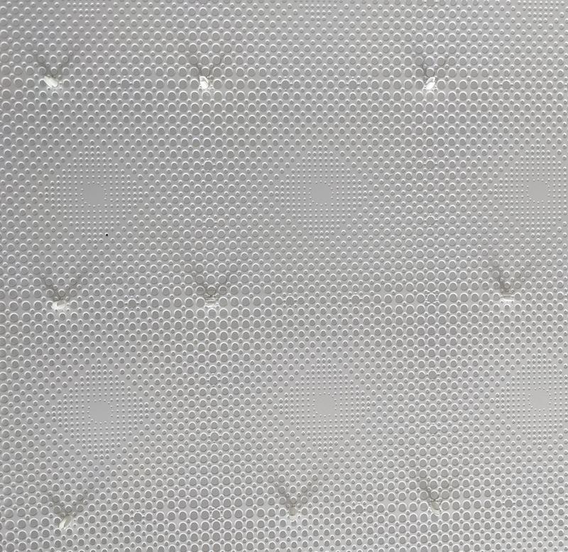

Ale těch příchtytek, to je peklo. Difusory na ledkách nejsou, to vidiím poprvé a jako řešení se mi to líbí. Jako difusor je tam taková plastová, různě děrovaná folie.

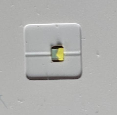

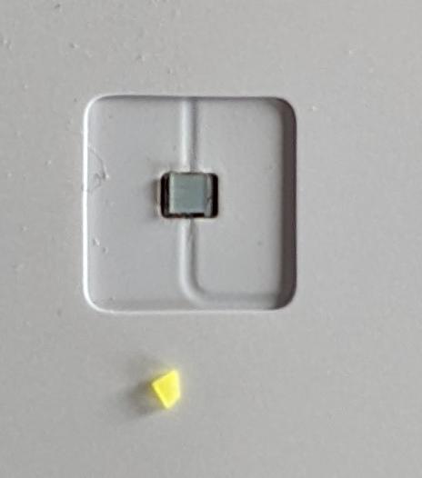

To by měl zajímalo, kde udělali soudruzi z Panasonicu chybu, že mají skoro všechny ledky odpadané ty difusory - viz. obrázky.
Majitel říkal, že těsně po záruce ta televize začala mít divné barvy, spíše do modra, prý si na to zvykl. No a po čase to chcíplo úplně.
To ty ledky museli žhavit nadoraz.
