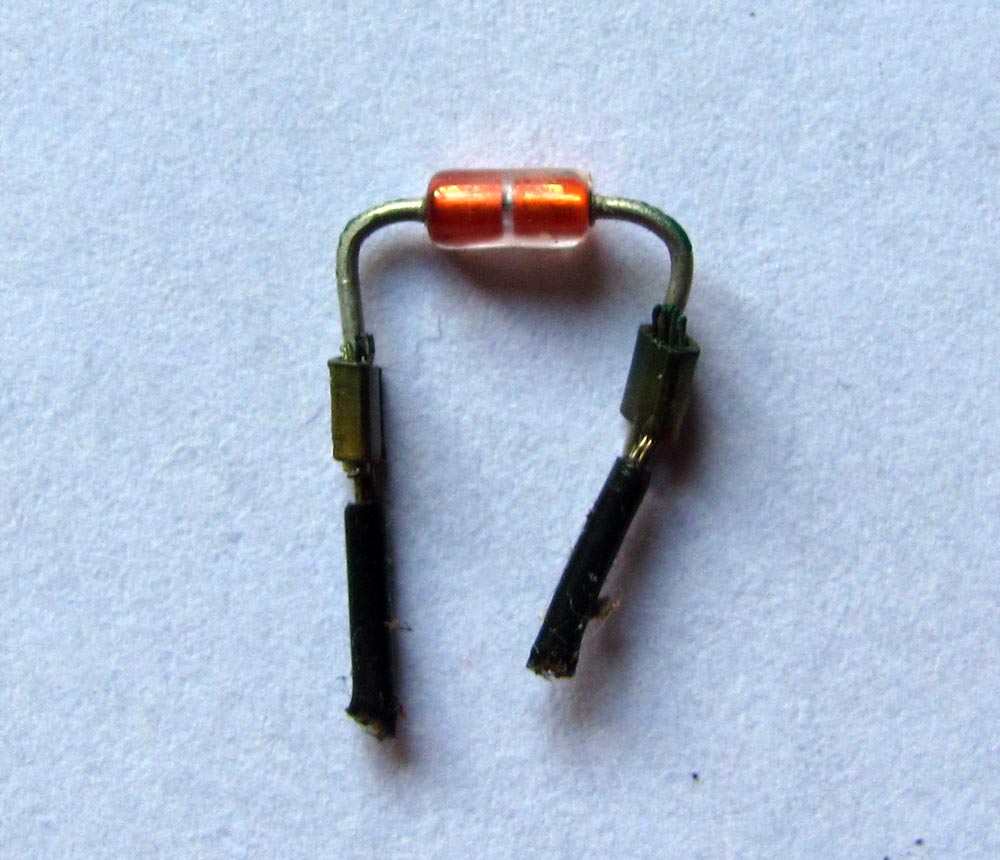

Z SD jsem si donesl indukci, kromě VF kodů a IGBT jsem z ní kuchnul snímače teploty pod plotýnkami. Původně jsem si myslel, že to jsou obyč diody, ale měření ukázalo teplotně závislý odpor 100K v obou směrech.
Takže termistor? Nebo něco jiného? Neobvyklý tvar i poměrně vysoká hodnota...

Ten tvar i hodnota je u bílé techniky docela standartní.

Termistor a není to ani neobvyklý tvar ani hodnota.

Termistory v DO35 sa robia aj v hodnote 100K, takze to bude on.

Díky, doposud jsem se s ním nepotkal. Ten velký odpor mě trochu překvapil, snímač je přímo u cívky indukce, takže rušení obrovské. Ale asi to mají dobře vyfiltrované.
