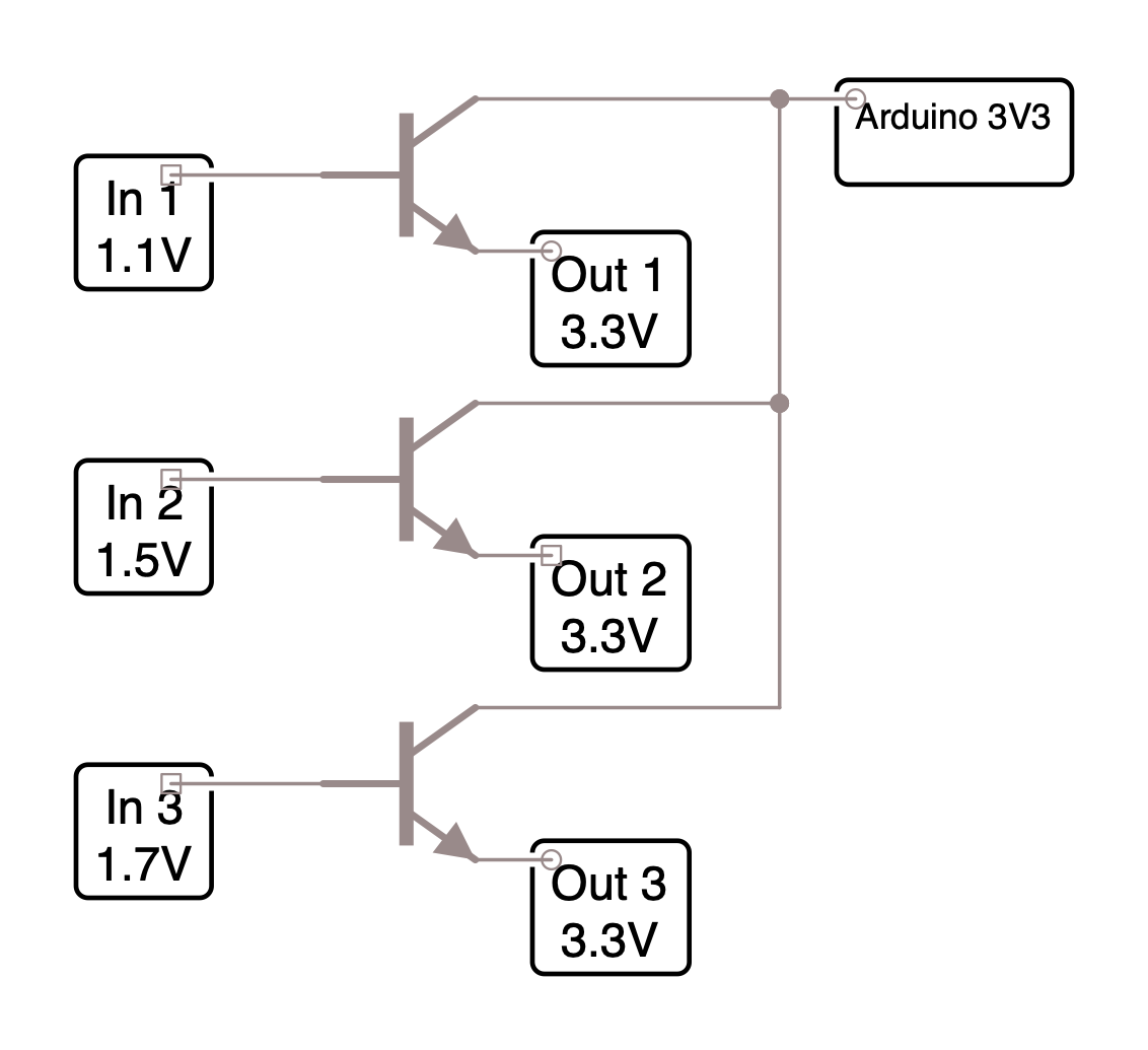

Pokusil jsem se načrtnout schéma s pouze 3 tranzistory, ostatní se ale opakují (celkem je jich 12). Uvedu příklad: na In1-In3 mi teče nestabilní napětí, já ho ale potřebuji stabilní 3.3V. K tomu mi slouží tranzistory, který mi to přehodí na 3.3V které potřebuji stabilní. Takže společný je pouze kolektor. Ostatní jsou samostatné vstupy (báze) z 12 dotykových senzorů, a samostatné výstupy (emitory). Výstupy z emitorů mi vedou do multiplexeru 74HC4067 na piny C1-C12. Krásně mi to funguje, ale myslím, že by to šlo udělat i lépe přes nějaký čip, jen nevím přes jaký.

Jako na obrázku to ale nebude fungovat :) Na výstupu nebudeš mít 3,3 V, ale vstupní napětí menší o cca 0,7 V. Mmch. napětí neteče.

Ano jasne, proud teče :) Nechal jsem se unést. Napětí -0.7V na výstupu mi nevadí, můžu tam klidně poslat 5V z arduina nebo tam začlenit regulátor na tom tak nezáleží. V podstatě jsem byl nucenej zařadit tranzistory, protože výstupy z dotykových senzorů jsou tak nízké, že mi to ten multiplexer nezpracuje. Přes tranzistory už bez problému. Jen mě to zajímalo z technickýho hlediska jestli bych to mohl krapet vylepšit, abych pokaždý nepájel 12x malinký SMD tranzistory.

skyloom píše:...Napětí -0.7V na výstupu mi nevadí, můžu tam klidně poslat 5V z arduina nebo tam začlenit regulátor na tom tak nezáleží. ...
Tys to ale nepochopil, na výstupech (emitorech) budeš mít napětí o 0,7 V menší, jako na vstupech (bázích). Do kolektoru můžeš pustit kolik chceš, ale na emitoru bude furt stejně. Ten tranzistor jen posílí proud, ne napětí. Pokud to máš zapojeno takto, tak to funguje jen kvůlu většímu proudu do vstupu multiplexeru.

Nějak v tom schématu nepobírám, jak na emitorech dostaneš 3,3 V, ačkolina bázích máš jednou 1,1 V, pak 1,5 V...
Na emitoru přece vždycky budeš mít napětí o 0,65 - 0,7 V nižší, než na bázi.
Tranzistorové pole s 8 kanály existuje, například toto s Darlingtony - bohužel jsou v něm jinde, než je potřebuješ: vstupní proud to vyžaduje nad asi 30 µA, ostatně jako jiné podobné obvody.

Jasne no, myslel jsem si ze mi to s tranzistory funguje diky vyššímu napětí, ale je to asi díky vyššímu proudu jak píše forbidden. Já to neměřil, jen to zkouším stylem pokus omyl.. jak funguje tranzistor vim asi 5 hodin, jsem úplný amatér.. ale zatím to funguje tak jak potřebuji a to je pro mne důležité.
