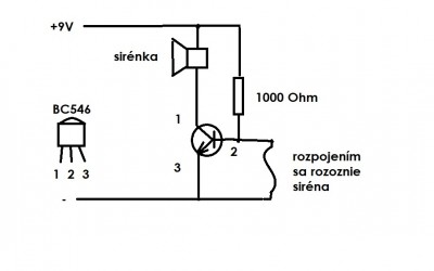

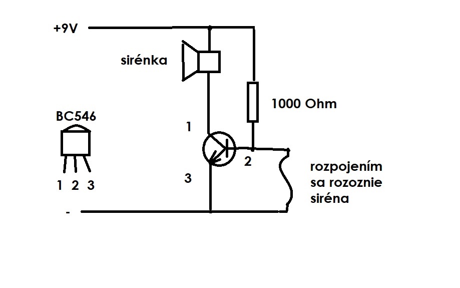

#4 Příspěvek od Ivan_01 »
takto
forbidden
Příspěvky: 9442
Bydliště: Brno (JN89GF)
#5 Příspěvek od forbidden »
Ten odpor bych dal mnohem větší, nevím, kolik žere ta sirénka, ale šel bych s ním i na 100 kΩ.

Příspěvky: 10029
#7 Příspěvek od termit256 »
Hill píše:Víš, jak ječí tahle sirénka i při 9 V?
Fakt je, že s alkalinkou 6LF22 9 V ječí nejméně 6 hodin v kuse.
Ono je otazka co si kdo predstavuje pod pojmem "hodne hlasity"
Ja mam nejakou z hadexu a ta bere cca 2A pri 15V.
Tu cos nalinkoval mam v loznici pod posteli, aby mne vzbudila kdyby horelo nebo tak neco. Jako ze na tohle s prehledem staci, ale pres pul baraku uz je to nic moc.
Tady je zapojeni s mosfetem ktere nezere prakticky nic, jen tranzistor je treba zvolit podle odberu houkacky
https://www.circuitstoday.com/wire-loop-alarm

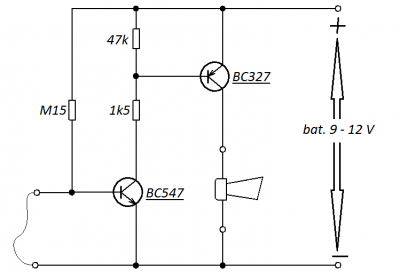

#8 Příspěvek od Hill »
Ta sirénka žere asi 200 mA.
Aby ten obvod nežral příliš v klidu, chce to rozhodně vyšší zesílení, aby ke spolehlivému sepnutí stačil podstatně menší proud, než jaký potřebuje výkonový tranzistor do báze k úplnému otevření.
Tranzistor spínající proud do sirénky musí zvládnout větší proud, než sirénka potřebuje. Ale také potřebuje k plnému otevření proud v řádu jednotek miliampéru a ten by obvodem tekl vlastně v klidu trvale a zbytečně by vybíjel baterii.
Proto je tomu výkonovému tranzistoru předřazený ještě jeden tranzistor.
Ten spíná proud 40x menší, než potřebuje sirénka, tedy mu k otevření stačí také proud jen asi 80 µA, což se baterii bude líbit víc.
Samozřejmě, že by vysoké zesílení poskytl i Darlington, ale ten už má vyšší saturační napětí v sepnutém stavu, a při napájení 9 V už bych těmi volty šetřil. Proto je tam použité zapojení s oběma vodivostními typy tranzistorů.

#9 Příspěvek od bu2520 »
také bych zohlednil délku vodičů či smyčky a prostředí , blo by vhodné vstup blokovat keramikou a antiparalelní diodou. Mohl by posloužit i fet pak by odpadl darlington.
ZVUK2000
Příspěvky: 4396
Bydliště: Karvinsko
#10 Příspěvek od ZVUK2000 »
Ano, tak jak píšou nademnou to s tím odporem 1kΩ to bude brát v klidu 9mA. Ta baterka by dlouho nevydržela. Co použít nějaký CMOS hradla (pak to může reagovat jak na sepnutí nebo rozepnutí) a siréna by potom mohla ještě znít modulovaně tak jak běžný alarm. Šváb se 4 hradly NAND to zvládne bez problémů.

#12 Příspěvek od Olchor »
@Locika - aby bylo jasno, je potřeba koupit sirénku, která píská už při přiložení DC napětí, má už v sobě oscilátor. Některé sirénky ho nemají a musí se napájet AC napětím.
Takže samokmitajicí sirénka + obvod od Ivan01, ale místo bipoláru dát FET a odpor zvýšit na 1MΩ
