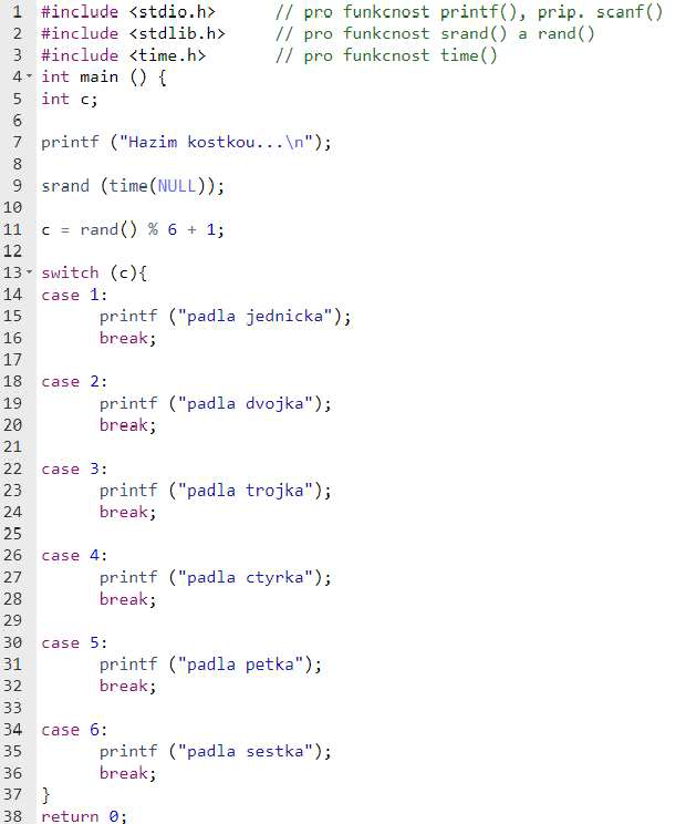

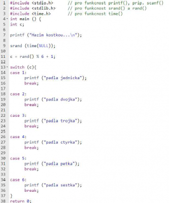

Visual Studio požaduje 64 bitový operační systém, který můj PC nemá. Jak píšeš, je určeno pro C++. I kdybych se dostal k 64 bitovému PC, budu mít další problémy pro jazyk C. Také nerozumím tomu co je to "Vylepšený poznámkový blok". Právě v tom IDE "podle chuti" mám problém, nevím co je na jídelníčku, abych na to měl chuť.
Nepotřebuji psát složité programy v jazyku C ani v C++. Chci si jen s vnukem vytvářet krátké cvičné sekvence z instrukcí, které se ve škole učí, ty přeložit a zkusit je spustit, připadně odladit naše vlastní chyby.
Není k dispozici nějaké i zastaralé vývojové prostředí použitelné v 32 bitovém počítači, které by nám posloužilo ke zkoušení a hraní si s "C". Psaní zdrojového textu v jazyku C se nebojím, ale napsaný zdrojový text je mi k ničemu pokud si neověřím, že program dělá to, co jsem chtěl naprogramovat, a nenajdu a nevyladím vlastní chyby.
Naposledy ve škole probírali "přepínač SWITCH" a k tomu je jako vzor krátký prográmek k vyhodnocení náhodného házení kostkou.
switch (selektor) {
case hod_1: příkaz_P1; break;
case hod_2: { příkaz_Q1; příkaz_Q2; break; }
case hod_3: { příkaz_R1; příkaz_R2; příkaz_R3; break; }
// sekvenci příkazů uzavřeme mezi složené závorky { … }
default: příkaz_D1; break; //na posledním řádku nemusí být break
Jak bych mohl ve svém počítači tento prográmek pro házení kostkou přeložit a cvičné spustit?

#7 Příspěvek od MiloPS3 »
Kdyz potrebuju neco vyskouset tak pouzivam taky GDB Online
nez otevru naky IDE zalozim projekt , tohle je online , nic nestahujes a ta kostka v nem funguje...

Brozicek píše:Jak bych mohl ve svém počítači tento prográmek pro házení kostkou přeložit a cvičné spustit?
Vo VS cez menu Súbor -> Nový projekt -> Windows konzolová aplikácia. Projekt nazveš "ahoj", akurát len súbor premenuješ z ahoj.cpp na ahoj.c, aby si nebol rozhýčkaný benevolentnosťou kompilátora. Potom už len Ctrl+C, Ctrl+V. Zmačkneš F5 a beží to, jednoduššie to snáď už nemôže byť.
Ak musíš okrem toho v iných prostrediach riešiť rôzne zvláštne chyby znemožňujúce build, či nastavenie rôznych ciest a parametrov ku kompilátoru, linkeru, knižniciam, alebo pri odlaďovaní napríklad cestu k symbolom - keď ti niečo nefunguje, chceš aplikáciu pozastaviť a v danom momente si pozrieť obsah premenných, prípadne krokovať po riadku, po funkciách - tak holt, kto chce kam... :wink:
