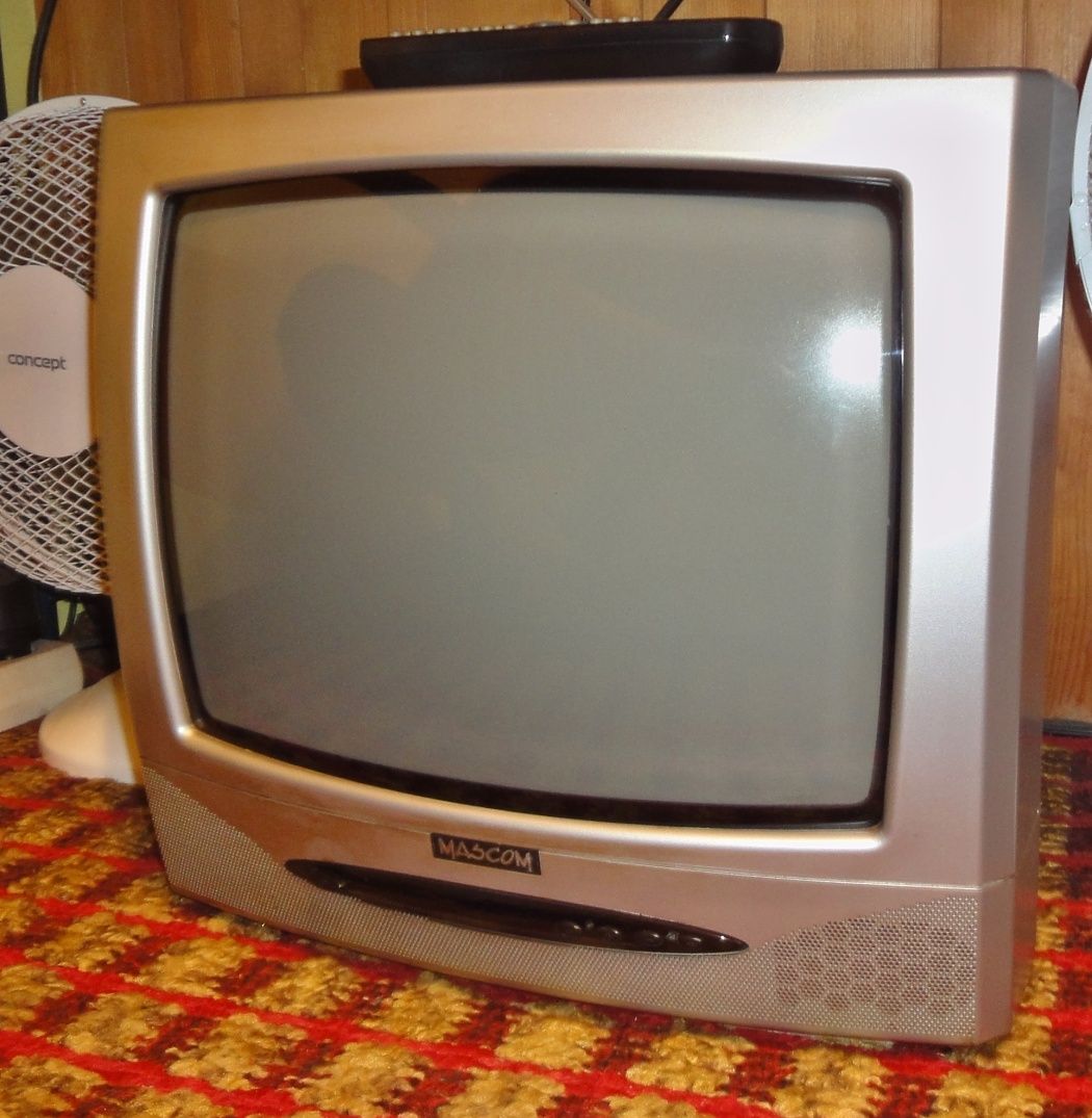

Ahoj chlapi, u malé televize Mascom vypadával po zapnutí obraz (no spíš pouze problikával). Cca po minutě dvou se to ustálilo a šla už dobře. Po dlouhém hledání jsem došel až k procesoru TDA9350PS/N1/2L0299, kde vypadávaly signály RGB. Pak už nenajela vůbec. Našel jsem zkratovaný pin 61 na tomto TDA - napájení 3,3V. Mohli by jste se prosím podívat, zda tohoto švába nemáte ve svých zásobách, nebo na celém šásku? Samozřejmě zaplatím poštu i něco za to. Je mi to líto vyhodit, obrazovka je ostrá, jak nová. A naši jsou na ni zvyklí, nechtějí novou televizi. Díky!
